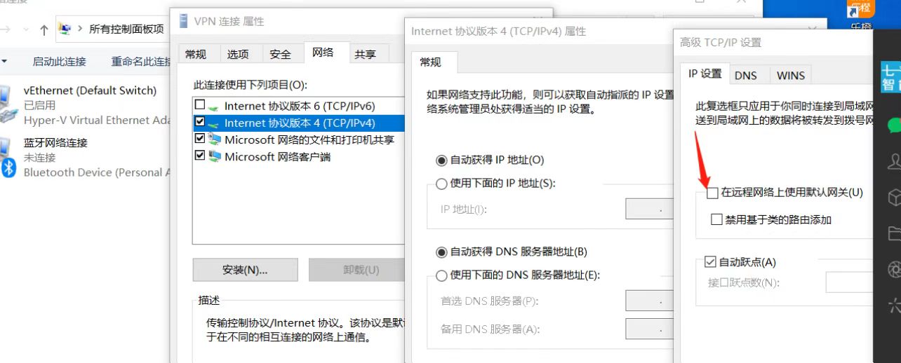

远程电脑  vpn拔号成功后,可以打开远程内网Web页 如:192.168.0.1 但是无法上外网,
需要上外网 要 设置,如下图:把 “在远程网络上使用默认网关”不选上,
但是 当这个不选上时,可以上外网,就是不打开远程内网Web页 如:192.168.0.1
