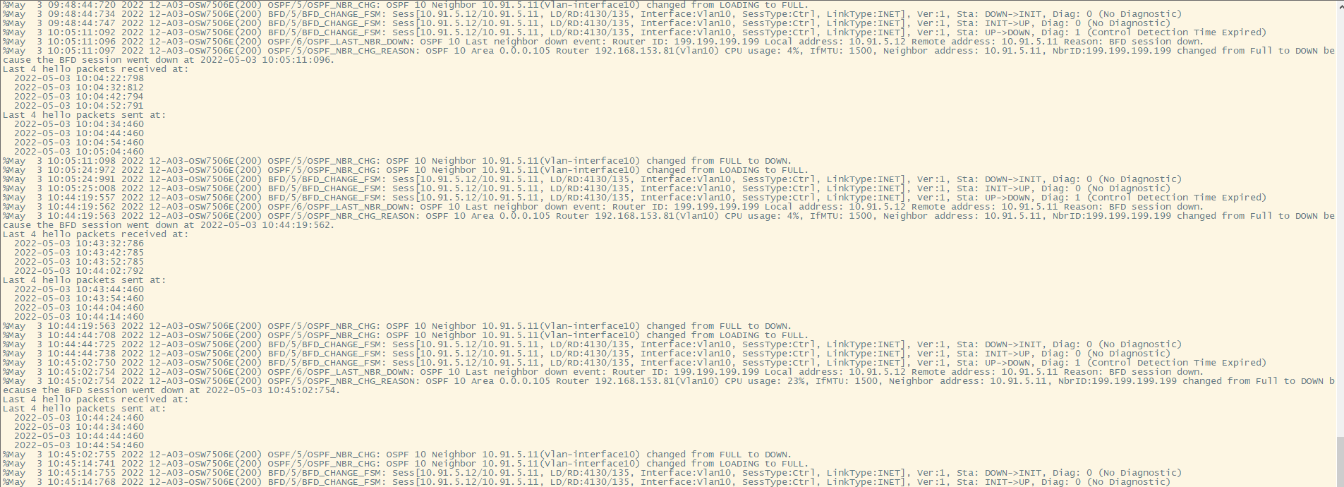

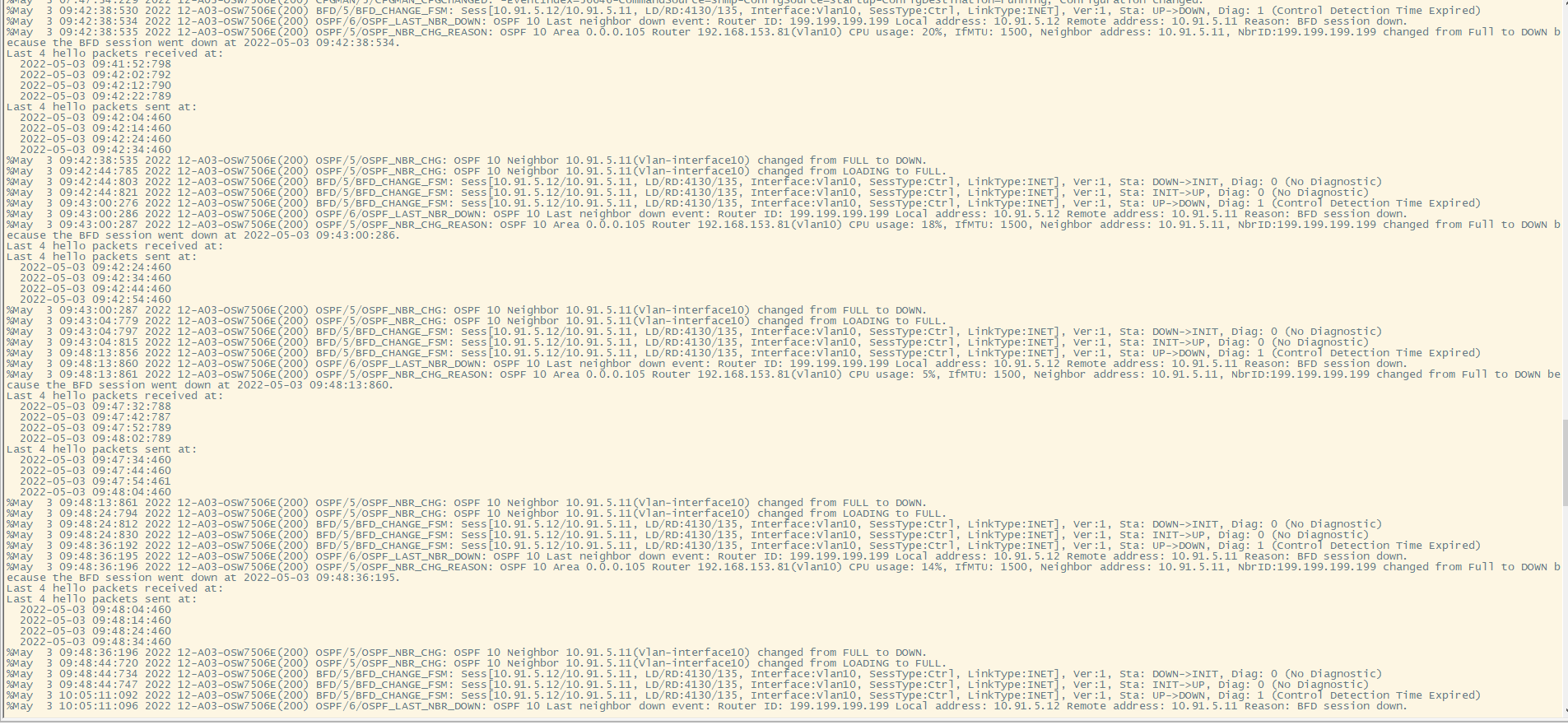

核心上ospf突然从FULL到DOWN
2022-05-03提问
  • 1收藏,2430浏览
这是啥情况?
BFD session down处罚的OSPF down
你看看你是不是配置了OSPF和BFD的联动
配置发送和接收单跳BFD控制报文的最小时间间隔都为500ms,单跳BFD检测时间倍数为5
叫我靓仔 发表时间:2022-05-03 更多>>
interface Vlan-interface10 ospf bfd enable bfd min-transmit-interval 500 bfd min-receive-interval 500 bfd detect-multiplier 20 配置了,触发的机制能解释下吗
苍老的等待 发表时间:2022-05-03
