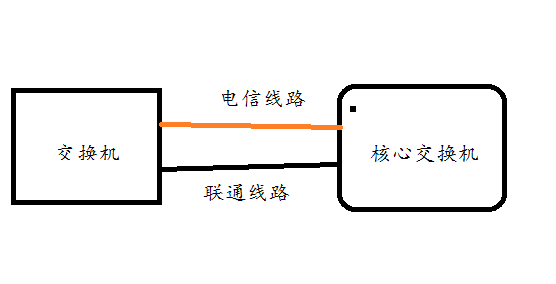

想请问一下,如图,交换机两条线路,电信线路为主线路,联通线路为备份线路,其中交换机的vlan10设置为10.169.145.10,核心交换机vlan10为10.169.145.1,因为平时数据都是从电信线路发出,请问一下,我平时如何检测备份线路是否正常,出故障没?
带源地址ping,这个源地址就是联通线路的互联地址

两个端口配置均一样

没有呀,电信和联通都没有配置地址

二层专线?如果是二层专线,联通划分一组互联VLAN,电信划分一组互联VLAN

interface GigabitEthernet1/0/20 description µçÐÅÏß· port link-type trunk undo port trunk permit vlan 1 port trunk permit vlan 10 20 40 100 200 300 800 1003

两个端口配置均一样

ping的时候带上联通线路的互联地址
没有,电信和联通端口都是配置的为trunk模式,上面没有配置IP

确认下组网细节吧。
如果核心交换机不参与三层转发的话,只能实现链路层方面故障迁移。也就是比如网线坏了或者人为拔了等故障。可通过stp或链路聚合等方式实现。
如果要实现高可用,需要找到对应三层ip转发设备配置nqa或者bfd等方式实现。
如果不方便透露细节建议拨打400热线或联系采购渠道H3C认证代理商方面沟通下细节已确定最佳方案。
