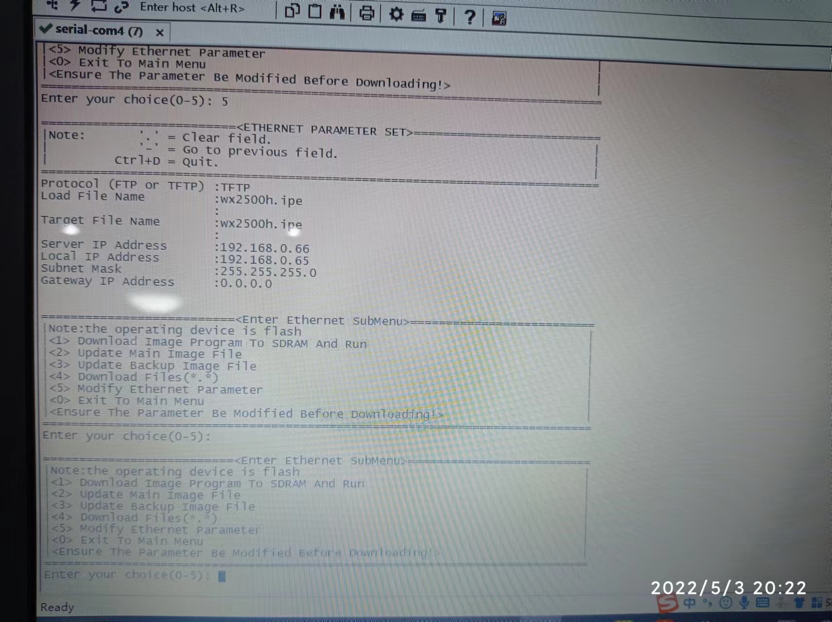

直接卡在图片的界面了,设置IP地址不知插哪个口,设置了之后都ping不通。

就是那样配置的,server就是电脑主机的IP,local就是AC的IP,随便插在哪个口都ping不通。

你电脑上的有线网卡的配置,配置成你下面截图的server ip,然后网线另一头插到控制器的任意网口
叫我靓仔 发表时间:2022-05-03

在更改参数的时候他不是默认有个IP么,你直接回车,别改他
发表时间:2022-05-03
挨个网口都换着试一下
发表时间:2022-05-03
就是下面图片那个IP,每个口都试过,不通。
zhiliao_q2pqsb 发表时间:2022-05-03

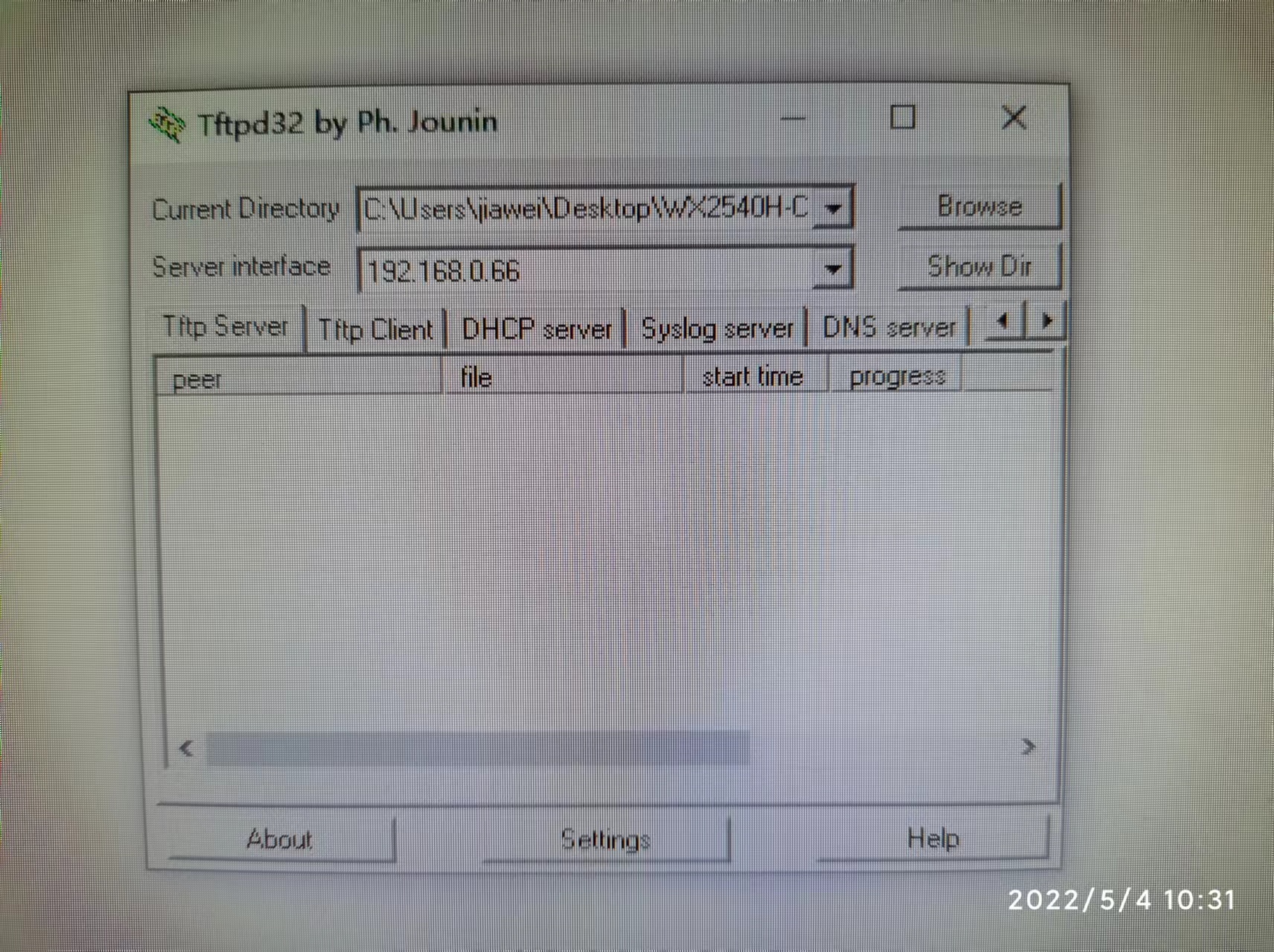

我刚才看了一下,连接WAN口,参数设置完成后,选择2 进行升级,你在看一下tftp设置的对不对,把tftp 截个图
发表时间:2022-05-03
回复:
见下图
zhiliao_q2pqsb 发表时间:2022-05-04
对劲
发表时间:2022-05-04
zhiliao_q2pqsb 知了小白
设置成这样了,还要设置哪里吗?
是的,插在wan口和lan1口都一样失败,关键是ping不通AC.
zhiliao_q2pqsb 发表时间:2022-05-04 更多>>

你按照他默认提示的Ip,文件名,改你的电脑IP和文件名,别自己手动改IP在试试。
发表时间:2022-05-03

都设置完了,选择2 之后提示什么?
发表时间:2022-05-04
回复:
ping都Ping不通,选2之后提示失败。

手册上写的通过BootWare菜单的以太网接口升级启动文件时,设备的以太网接口选择规则为:管理接口>WAN接口>LAN 1接口,即设备优先使用管理接口下载启动文件,无管理接口时优先使用WAN接口下载启动文件,上述两个接口都没有时使用LAN 1接口下载启动文件。
发表时间:2022-05-04
你没有管理口,所以使用WAN口,其次是1口
发表时间:2022-05-04
