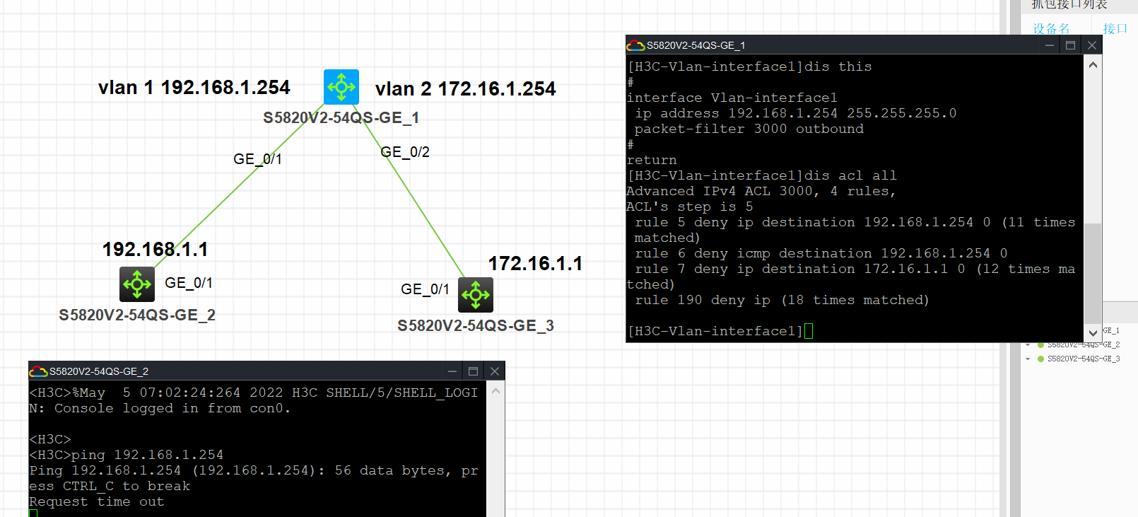

1、我在vlan1 的out方向调用,不应该192.168.1.1可以ping通192.168.1.254嘛?怎么ping不通,为什么?
2、如果我在上面交换机g1/0/1接口调用acl 3000 inbound,是不是也不好用?,因为acl3000,rule没写mac只写了ip?

ping是双向的报文交互,一个方向被deny了就不通了

您好,outbount是出方向
如果要限制mac使用acl 4000
粉丝:49人 关注:26人
vlan-interface 1的outbound方向调用之后,限制的是发出的数据包
而你的192.168.1.1ping192.168.1.254过程,reply包的源ip是192.168.1.254,目的IP是192.168.1.1,所以不匹配acl里面的前几条规则,但是匹配了最后一条rule deny ip,所以reply包就丢了,导致ping不通

2个问题都是一个问题导致
就是acl策略全部写了拒绝而没有允许流导致,所以不管vlan-if1进来的什么流量都在回包的全部拒绝了。
至于mac acl问题是因为需要acl 4000-4999 才支持。真机看型号,不是所有设备都支持。
