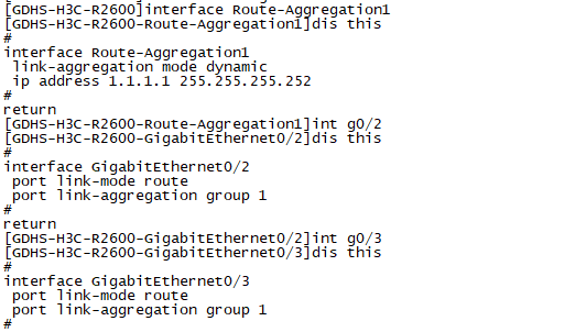

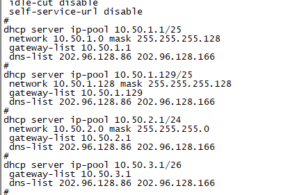

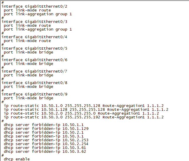

请问我这个DHCP配置有什么不对的吗,为什么在下联交换机一直获取不到地址,手动配置的就可以正常使用、、

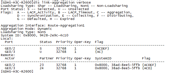

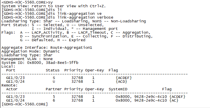

另外还有一个问题就是动态聚合口一直都是只有一个接口被选中

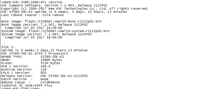

2600的软件版本是V7
5560是V7
这两个问题是否和版本有关?
恳请各位大佬帮忙解答下,谢谢!
三层聚合口,静态路由指定到核心
段

问题1:你在5500 上的中继怎么配置的。
            正常应该是在5500 上dhcp relay server-address 1.1.1.1。
            你这种组网方式,把dhcp 放在核心5500 上合适。减少路由器的压力,本来2600就是低端的路由器

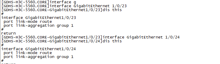

问题2:按照“山东郑凯说的检查一下”或者你先改成静态看是否能全选中
            另外,配置顺序注意一下,先创建聚合口,将接口加入聚合组,再统一在聚合口下进行配置
肯定比你的2600 强

第一个问题百分百相关vlan没放通
放通了哦,在接入交换机配置一个地址上去可正常的访问路由器对接地址1.1.1.1

正常思路是你聚合口的IP地址是你DHCP server POOL里面配置大Gateway地址。

检查下组网细节吧
初步判断可能是交换机侧和路由器侧三层聚合导致。
规避或修改建议
方案1
下放dhcp server到交换机侧。
方案2
交换机侧配置DHCP中继规避。
另外2端三层聚合异常,建议现场再次检查下配置和线缆连接情况吧。
粉丝:49人 关注:26人
DHCP的问题:你是Route-agg1下面的直连交换机的三层口获取ip吗?那你的聚合口的IP是1.1.1.1,正常情况dhcp会根据接收接口的IP来选地址池,你的这个接口IP1.1.1.1,哪有地址池能分配1.1.1.1网段的,如果你的下面的交换机不是直连,那么中间还存在三层设备的话,你需要做中继并且保证网络可达
聚合问题。动态聚合只有一个聚合成功,看操作key也没有任何问题,对比下每一个接口的配置和速率、双工模式,以及看一下这个接口能否正常收到对方的LACP报文
