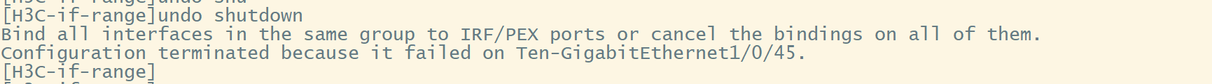

两台S6520EI-CMW710-R2432P05使用1/0/45-1/0/46接口做堆叠,shudown接口然后把接口加入堆叠口报错如下:
请问是什么原因呢?

45口已经加入irf-port了是吧?
对的

清空原有接口配置,重新配置,接口模式下default
