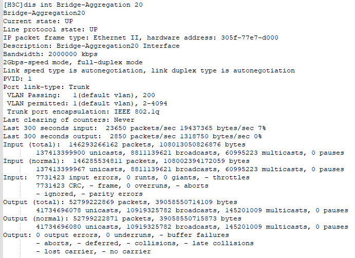

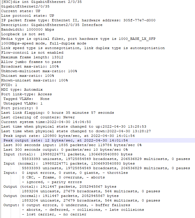

网络里确定是环路了,怎么定位环路位置。那个接口广播包比单播包都要多
这个其实不是很直观,推荐下载,科莱网络抓包社区版,然后统计就行了,社区版免费的
抓包界面
粉丝:49人 关注:26人
display cou interface加接口看下
