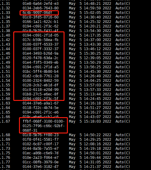

display DHCP server IP-in-use 显示的终端Mac位数不对  ,有的终端Mac前面好像多了2位,有的终端Mac显示正常,有的终端Mac多了好多位

正常的,那个不是mac,是客户端ID,里面除了mac还可能会有其他标识,比如以太网标识什么的。
王伟 知了小白
01是网络类型标识,你以太网有个01很正常的。后面那个一长串的也没啥问题,官网手册示例里也有一长串的,参考:https://www.h3c.com/cn/d_202201/1526406_30005_0.htm#_Toc92309693

你这个感觉像是因为编码问题,导致的混乱,之前应该是用别的终端软件调试过,你可以换个软件看下

参考这个案例,是正常的情况
https://zhiliao.h3c.com/theme/details/137768
