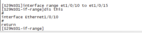

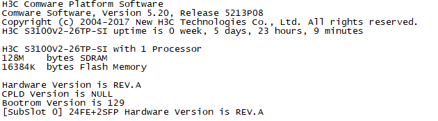

这个版本的 批量配置接口的命令是什么?
我用interface range  et1/0/10 to et1/0/15 怎么就不能设置批量端口呢?
只能看到一个端口而已。
那该用什么命令才能设置批量端口呢
5 个回答
粉丝:105人 关注:1人
dis this 只显示一个端口,其实是rang范围的端口
你这个命令是对的,dis this目前就是这样
粉丝:38人 关注:0人
这个已经批量进入成功了
段
粉丝:人 关注:人
看到一个接口是正常的,都这样。你进到range 后正常配置,配置完成后通过dis cu 来查看是否成功。
一般不成功的话直接就会有报错的
粉丝:13人 关注:7人
命令是正确的,dis this 只能查看一个端口,
