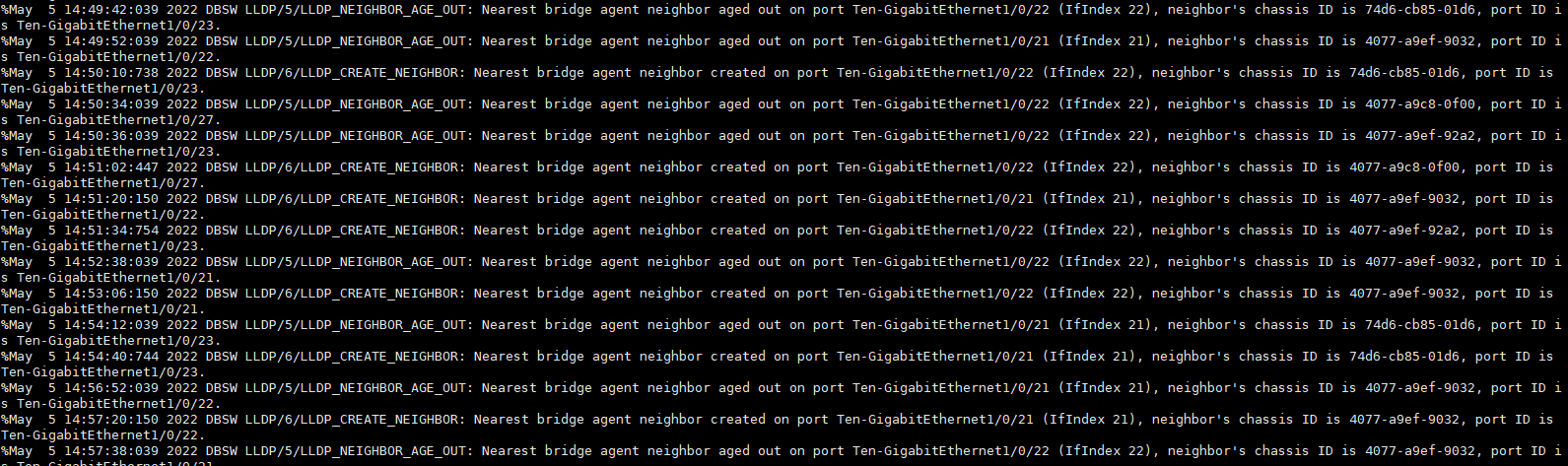

华三交换机一直弹告警,什么原因照成的,怎么解决

LLDP邻居老化了。lldp报文交互超过90s超时
看时间,间隔很短的没有90S的
zhiliao_I5pAJG 发表时间:2022-05-05 更多>>
看时间,间隔很短的没有90S的
粉丝:105人 关注:1人
接口邻居建立删除信息,关闭此接口的lldp功能即可
int g 1/0/1
undo lldp en
粉丝:49人 关注:26人
LLDP邻居老化了,但是是非正常老化,一般这种的就是下面成环了,重点排查21口和22口
