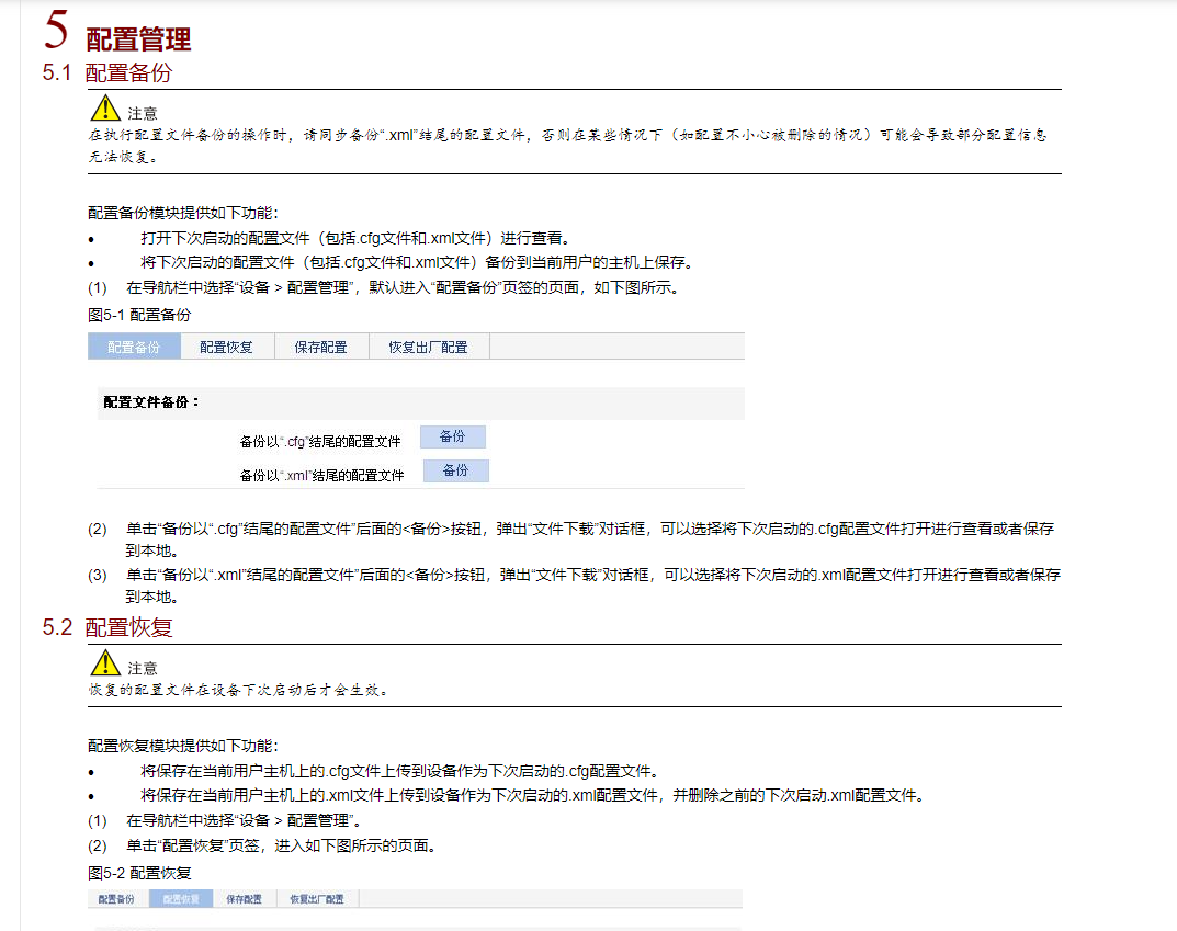

通过console进去,dis cur 查看所有配置,在复制出来,粘贴到新设备就可以了
或者就是通过web进去备份,在导入新设备
Larson 二段
需要 disp ver 查看一下版本。两台版本都是v5或v7的话可以直接导入。如果版本不一致,导入可能会有部分配置失效。
