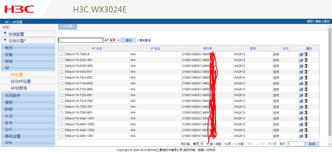

WX3024E-POE ,下挂23个AP,突然SSID信号消失,所有AP掉线,获取不到IP,请教H3C的高手高手高高手!
设备指示灯正常,POE供电正常!如下图

看下日志那里,如果确定设备的POE状态灯正常,这么多台AP同时出故障几乎不可能,看下dhcp相关配置,或者关闭poe 接一台电脑测试 能否正常获取到地址

接入一台笔记本电脑测试,电口可以自动获取IP上网,改笔记本电脑IP与WX3024E同组,可以登录WEB管理

尝试手动shutdown一个接ap的口 重新给ap供电,或者dis poe pse 看下是否pse模块故障
