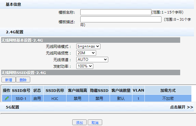

网上说是因为旧设备不支持wifi6 ,那这款路由器怎么改wifi5呢?
您好,修改无线网络模式为  a+n+ac模式:设备工作在802.11a/n/ac的混合模式下
你这是选择的ax呀
黑灯 发表时间:2022-05-06 更多>>
2.4g没法选择ac
黑灯 发表时间:2022-05-06
你这是选择的ax呀
黑灯 发表时间:2022-05-06
Xcheng 九段
粉丝:141人 关注:3人
2. AP模板管理
设备的无线配置会作为默认模板下发给AP。如AP需要更多不同的配置,您可以通过配置本页面,添加不同的AP配置模板。当有AP上线时,可以绑定某一个AP配置模板。
页面向导:无线管理→AP管理→AP模板管理
在AP配置模板列表中查看、新增或删除模板
·     单击<新增>按钮,可以添加新的AP配置模板
·     选择要删除的配置模板,单击<删除>按钮,再单击<确定>按钮便可删除该配置模板
添加新的AP配置模板
·     单击<新增>按钮,弹出AP配置模板页面
·     设置模板名称和模板描述
·     设置无线网络模式、频宽、无线信道、发射功率等无线参数
·     单击<新增>按钮,在弹出的页面中设置无线网络SSID
·     单击<添加>按钮,完成AP配置模板设置
设置无线网络SSID
·     设置SSID名称和加密方式,如果SSID输入了中文,会弹出中文编码格式供选择,且可以点击了解编码详情
·     勾选“高级设置”后,可设置客户端隔离、隐藏SSID、客户端数量、桥接VLAN等参数
·     单击<增加>按钮,完成SSID设置
注意
·     因为802.11n不支持TKIP加密协议,所以当无线网络模式设置为“n-only”模式时,无法选用TKIP。此外,当无线网络模式设置为“b+g+n”时,推荐您把加密设置为AES,而不是TKIP,否则无线AP将不能提供802.11n的高速率数据传输服务。
·     当您发现无线网络运行不稳定时,请尝试换用其他的无线信道。
页面中关键项的含义如下表所示。
表8-6 页面关键项描述
页面关键项
描述
模板名称
配置模板的名称
模板描述
配置模板的描述信息
无线网络模式
·     选择2.4G无线网络工作模式:
¡     b-only模式:设备工作在802.11b模式下
¡     g-only模式:设备工作在802.11g模式下
¡     b+g模式:设备工作在802.11b/g的混合模式下
¡     n-only模式:设备工作在802.11n模式下
¡     b+g+n模式:设备工作在802.11b/g/n的混合模式下
¡     b+g+n+ax模式:设备工作在802.11b/g/n/ax的混合模式下
·     选择5G无线网络工作模式:
¡     a+n模式:设备工作在802.11a/n的混合模式下
¡     a+n+ac模式:设备工作在802.11a/n/ac的混合模式下
¡     a+n+ac+ax模式:设备工作在802.11a/n/ac/ax的混合模式下
缺省情况下,2.4G无线网络模式为b+g+n+ax模式,5G无线网络模式为a+n+ac+ax模式
无线网络频宽
·     选择2.4G无线网络的工作频宽:
¡     当无线模式选择“b+g+n+ax”、“b+g+n”或“n-only”时,可选20MHz、20/40MHz或40MHz
¡     其余工作模式下均为20MHz
·     选择5G无线网络的工作频宽:
¡     当无线模式选择“a+n”时,可选20MHz、20/40MHz或40MHz
¡     当无线模式选择“a+n+ac+ax”或“a+n+ac”时,可选20MHz、20/40MHz、40MHz、80MHz或160MHz
缺省情况下,无线网络信道频宽请以实际产品为准
无线信道
选择无线网络的工作信道(频道)
为了提升网络性能,请尽量选择设备工作环境中未被使用的信道。AP的2.4G所有SSID共用同一个信道,5G所有SSID共用同一个信道
缺省情况下,无线信道为AUTO
说明
在AUTO模式下,AP会自动选择一个合适的无线信道
发射功率
调节无线发射功率,值越大,覆盖范围越大,信号越好
SSID名称
设置无线网络使用的SSID名称
不同的SSID用于区分不同的无线网络
中文编码选择
配置SSID名称时,若输入中文,需要选择相应的编码格式GB2312或UTF-8
不同的客户端对中文编码格式支持情况不同,部分客户端仅支持GB2312或UTF-8其中一种编码格式,具体信息可通过点击了解编码详情获取
缺省情况下,输入中文后,编码格式为UTF-8
加密方式
选择加密方式
建议使用WPA2-PSK/WPA3-PSK加密方式,以提供更高的网络安全性
缺省情况下,不加密
共享密钥
WPA共享密钥,输入一个8~63字符的字符串
加密协议
选择加密协议
·     TKIP:暂时密钥完整性协议
·     AES:先进加密标准
·     TKIP+AES:自动协商使用TKIP或AES
缺省情况下,加密协议为AES
群组密钥更新周期
设备会根据时间定期更新密钥,单位为秒
缺省情况下,群组密钥更新周期为3600
客户端隔离
选择与某个SSID建立连接的无线客户端之间是否可以互相通信
·     禁用:允许无线客户端之间进行通信
·     启用:禁止无线客户端之间进行通信
缺省情况下,禁用客户端隔离功能
注意
启用客户端隔离后,无线客户端与有线客户端之间依然无法隔离
隐藏SSID
选择是否隐藏SSID
·     禁用本功能,当无线客户端搜寻本地可以接入的无线网络时,将检测到该SSID,从而可以建立连接
·     启用本功能,则需要管理员向客户端知会其SSID名称,客户端才可以根据SSID名称接入无线网络
缺省情况下,禁用隐藏SSID
客户端数量
SSID最大能够接入的无线客户端数量,默认值为AP的客户端默认数量值
若设备上配置的值大于AP允许接入的客户端最大值,则以AP允许接入的客户端最大值为准
桥接VLAN
设置AP桥接VLAN的值,取值范围为1~4094,默认为VLAN 1
