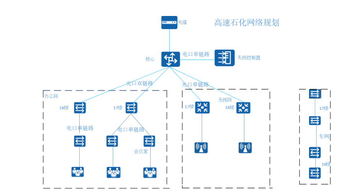

网络部署如下图所示,AC到核心之间放通管理和业务vlan,核心和poe之间放通管理和业务vlan,poe和ap之间放通管理和业务vlan,打上管理vlan的
pvid,AC 上采用集中转发的方式,缺省vlan设置为管理vlan,终端可以获取到管理网段的地址,这不符合业务规划;但是把缺省vlan设置成业务vlan,那终端就获取不到地址。请问我是哪个步骤配置错误,还是做AC上有什么功能没有启用。

集中转发的情况下,POE和AP互联口使用access 就可以。
核心和POE之间如果多网段trunk互联就行,不用改PVID
业务vlan 可以在服务模板下绑定,也可以在AP的Radio 的服务模板绑定
在服务模板下绑定vlan 200 ,加入vlan 200 是业务vlan
wlan service-template cl
 ssid CCJJ
vlan 200
在AP下
wlan ap 58c7-aerb-f3c0 model WAP712X
 radio 1
   radio enable
 service-template cl vlan 200
你有三个地方需要配置,1、在服务模板上配置本地转发模式。2 写好map 文件,上传到AC上,3、在AP组或AP下绑定map 文件

说错了,是本地转发,缺省vlan填写业务vlan,本地转发vlan填写业务vlan,然后终端就获取不到地址。
zhiliao_g4K4Vh 发表时间:2022-05-06
map 文件里怎么写的创建业务vlan了 。看看你的map文件怎么写的
发表时间:2022-05-06
我是在web上面配置的,map文件配置那里没有做,这个map配置文件是干什么的,需要配置哪些东西

本地转发需要配置map文件的,我看看找一下案例
发表时间:2022-05-06
https://zhiliao.h3c.com/Theme/details/71925 看看这个吧,但是是命令行的
发表时间:2022-05-06

业务vlan都透传了吗
交换机上创建业务vlan接口 看下能不能获取到地址
粉丝:21人 关注:9人
测试一下AC上的业务vlan三层接口下自动获取ip地址是否可以获取到
