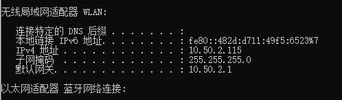

两条线路上网线路
一条出口是G0/0 172.16.1.1
另外一条是G0/1 172.16.2.1
目前所有路由都走G0/0出
想实现 10.50.2.0/24
10.50.3.0/26这两个网段出路走G0/1

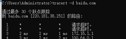

写了还是不生效,我是在 系统视图下应用的策略,对吗: [H3C]policy-based-route WIFI permit node 2 if-match acl 3000 apply ip-address next-hop 172.16.2.1 [H3C]ip local policy-based-route WIFI
zhiliao_Iwv82r 发表时间:2022-05-06
系统下调用的是对你本地生成的流量做PBR,你对于用户的流量做PBR的话,应该在接口上调用
山东郑凯 发表时间:2022-05-06
还有 是入接口上调用
搞定了,谢谢
不客气
策略路由要应用在内网口的入方向
