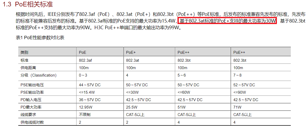

HPWR款型均支持802.3at/POE+供电标准,也就是单端口30W
S5130S-28S-HPWR-EI  单端口是30W
粉丝:32人 关注:11人
PWR和HPWR型号最高30W。
UPWR最高99W。
