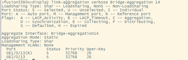

有两台s5560x做了堆叠,从今日凌晨开始这组交换机的G1/0/13口就开始一直频繁的updown,这个端口与g2/0/13做了静态聚合,求助下频繁updown的问题所在
(之前没有出现过这个问题,且检查过网线连通性为正常)

还有个问题,我看到日志显示当前端口down掉的时候,端口所属聚合组会进入inactive状态,这里的实际影响是什么?
日志上写的是聚合组14中的成员端口给g1/0/13 状态时inactive状态 而不是聚合组,后变写了g1/0/13 inactive状态 的原因时接口down
发表时间:2022-05-06 更多>>
发表时间:2022-05-06
