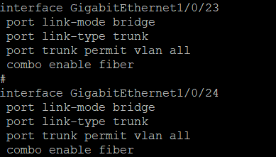

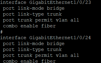

1、两个交换机启用了stp,都正常。
2、两个交换机的23/24口启用trunk,允许所有vlan
3、GE_1交换机0/1口vlan10,ip:10.1.1.2
4、GE_2交换机0/1口vlan100,ip 172.16.100.1
现在终端ping不通10.1.1.2
GE_1:
GE_2:

你这明明是个三层转发了呀,你是写了路由,但是下一跳是不可达的所以路由无效,你需要配置互联地址
粉丝:49人 关注:26人
第一:你的GE2上做PC的网关,那么GE2就必须配置到10网段的路由
第二:你的GE2和GE1没有三层互联接口,你的路由下一跳无法写
建议可以这样做:GE2和GE1使用vlan-interface 1000对接,GE2的vlan-interface 1000的地址是192.168.1.1/24,GE1的是192.168.1.2/24,那么你的GE2上就可以写 ip route-static 10.1.1.0 24 192.168.1.2 ,GE1上就可以写ip route-static 172.16.100.0 24 192.168.1.1
还有GE2和GE1之间的接口放通vlan1000通过,并且你最好把交换机之间互联的接口做一个聚合,要不然会有一个接口处于discarding状态
