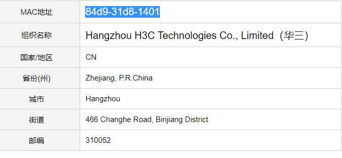

MAC=84d9-31d8-1401这个终端在大量的ping 交换机。
通过查询这个mac 地址是华三的设备,display mac-address 84d9-31d8-1401 或者是
dis arp | in 84d9-31d8-1401 找到这设备,看这个设备是什么情况
源设备是从对端交换机的三层路由过来的,所以这台设备上日志显示的是对端交换机的MAC
