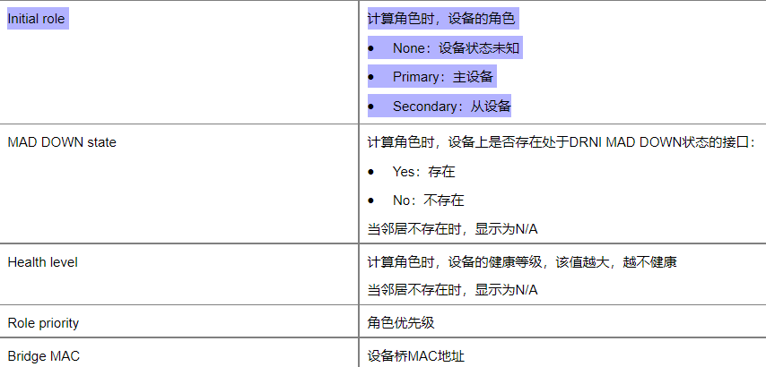

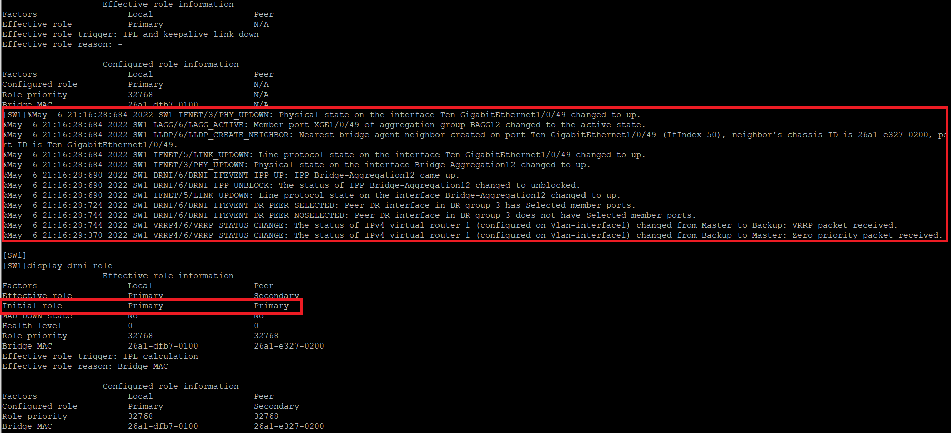

请教红色部份哪条命令可以配置?

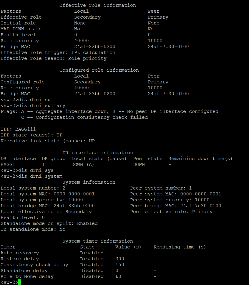

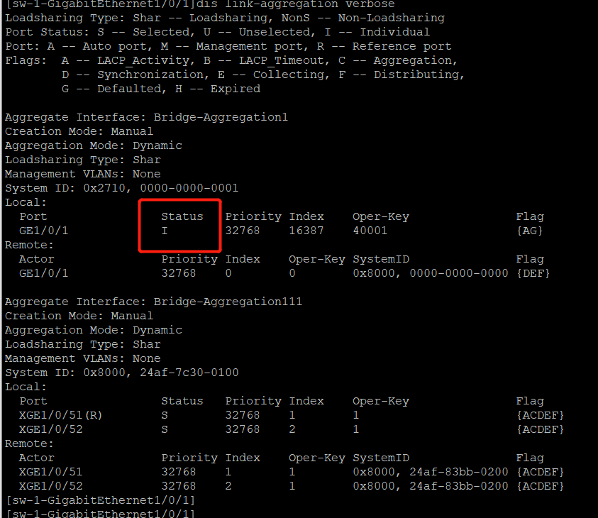

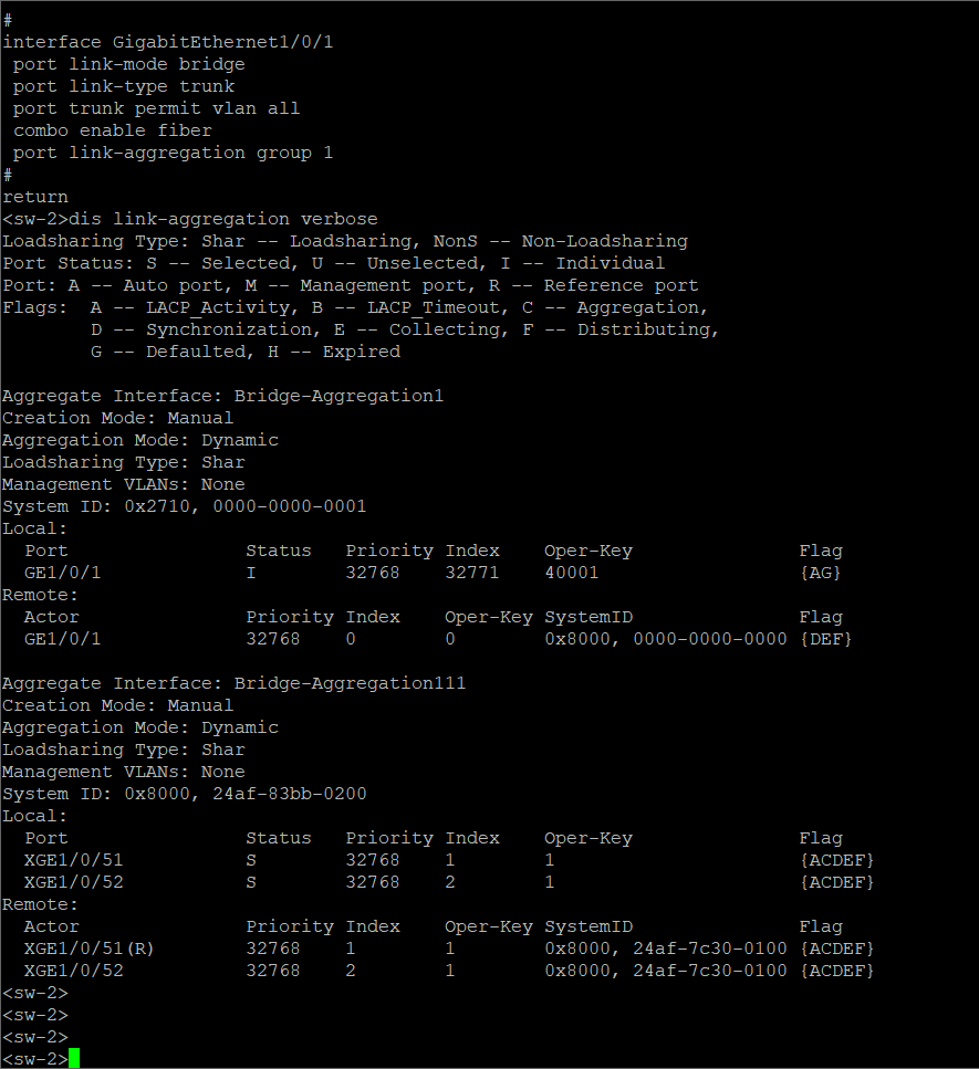

从终端pc上查看绑定是s状态没问题,dr设备上看是图中第二个色状态正常?
下联终端的是down状态,还有哪些原因可能造成?

你的终端是静态聚合应该改成动态聚合,还有你终端上联的接口的配置和sw1 sw2的保持一致

第一个问题:
Initial role无法通过配置直接更改,因为它是计算设备角色时已经固定了的参数。除非出现故障,比如线缆问题导致两台设备的drni分裂后又重组,重新计算角色,这时该参数才会改变。

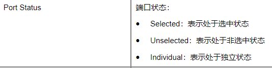

第二个问题:
这个状态肯定不对,I是独立状态。应该就是楼上说的那个情况,你的对端可能是静态聚合导致本端没收到lacp报文。建议两端统一。
