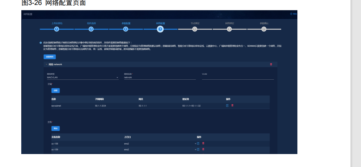

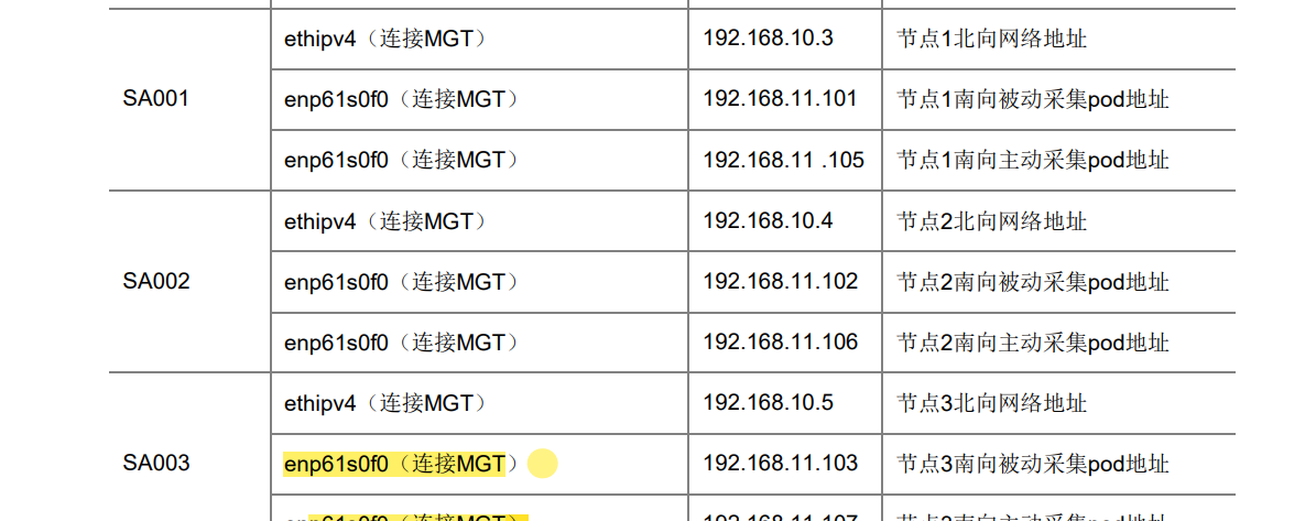

请问一下,在DC场景下部署分析器的时候,南向采集地址在哪里配置呢  在安装组件analyzer部署网络填的地址段是不是同一个概念呢
粉丝:14人 关注:10人
是的,南向地址会自动从组建安装时填写的子网地址进行分配
粉丝:7人 关注:0人
在部署界面上可以配置南向北向地址
