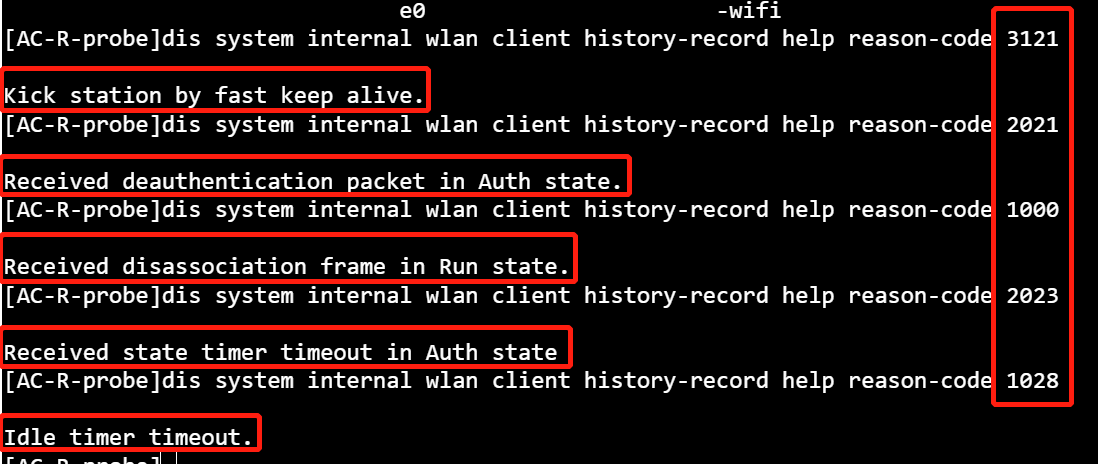

查看用户离线原因都是显示代码,也有相关的英文介绍,有没有官方的对出现这些问题的具体分析呢,比如什么原因导致的这些情况发生之类的,一个个翻译过来也还是不知道具体是因为什么出现的情况

3121代表AC上开启了快速保活功能,踢终端下线;
1000代表终端给AP发送了disassoc报文,终端主动下线;
2023代表终端主动给AP发送状态超时的报文下线;
1028代表终端与AP之间超时间没有任何报文交互,超过了AC上的ilde-timeout(一般是1 h),AC删除了该终端表项。

直接原因是设备fast keep alive功能,检测到终端空闲后主动踢终端下线的,该功能默认开,理论上这个终端此时已经不在通信范围内了,对正常使用没有影响。
 如果确实感觉这个检测对终端有影响,可以关闭该功能,radio视图undo rrop client fast-keep-alive。

没有;这个本身是probe视图的命令;
第1个:AP triggered (kick station by fast keep alive).:
第2个和第3个都是终端主动下线;第4个是“  client idle-timeout命令用来配置AP和客户端之间连接允许的最大空闲时间”决定的,默认1小时
