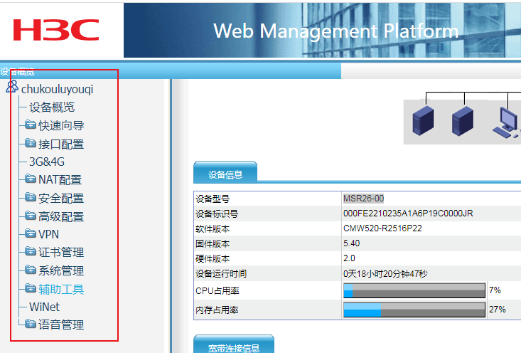

路由器开启了dhcp服务 有几天电脑需要分配静态ip 如何在路由器上绑定静态ip

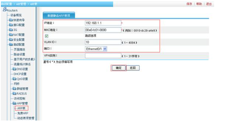

如果是arp静态绑定:
新建静态ARP表项
在导航栏中选择“高级配置 > ARP管理 > ARP表”,进入如图1-1所示的页面。单击<新建>按钮,进入新建静态ARP表项的配置页面,如图1-2所示。
图1-2 新建静态ARP表项
静态ARP表项的详细配置如表1-1所示。
表1-1 静态ARP表项的详细配置

在导航栏中选择“高级配置 > ARP管理 > ARP表”,单击<新建>按钮,进行如下配置,
