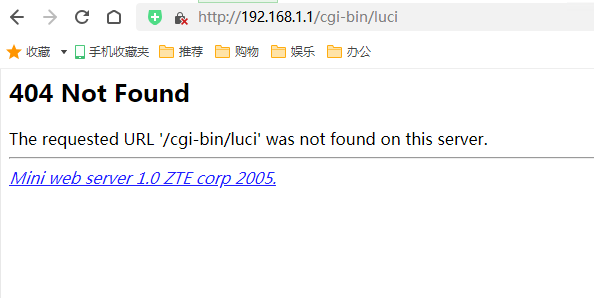

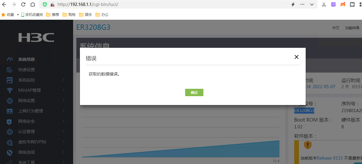

路由器ER3208G3也没有进行任何设置,进web就经常性断开连接,而且比在使用之前,终端的网络好像变慢了

1、换个浏览器,或者清除缓存
2、升级一下系统到最新版本
3、网络中有没有其他的设备 地址也是192.168.1.1
4、 你这个可能是你光猫的地址
粉丝:49人 关注:26人
地址冲突、设备问题
