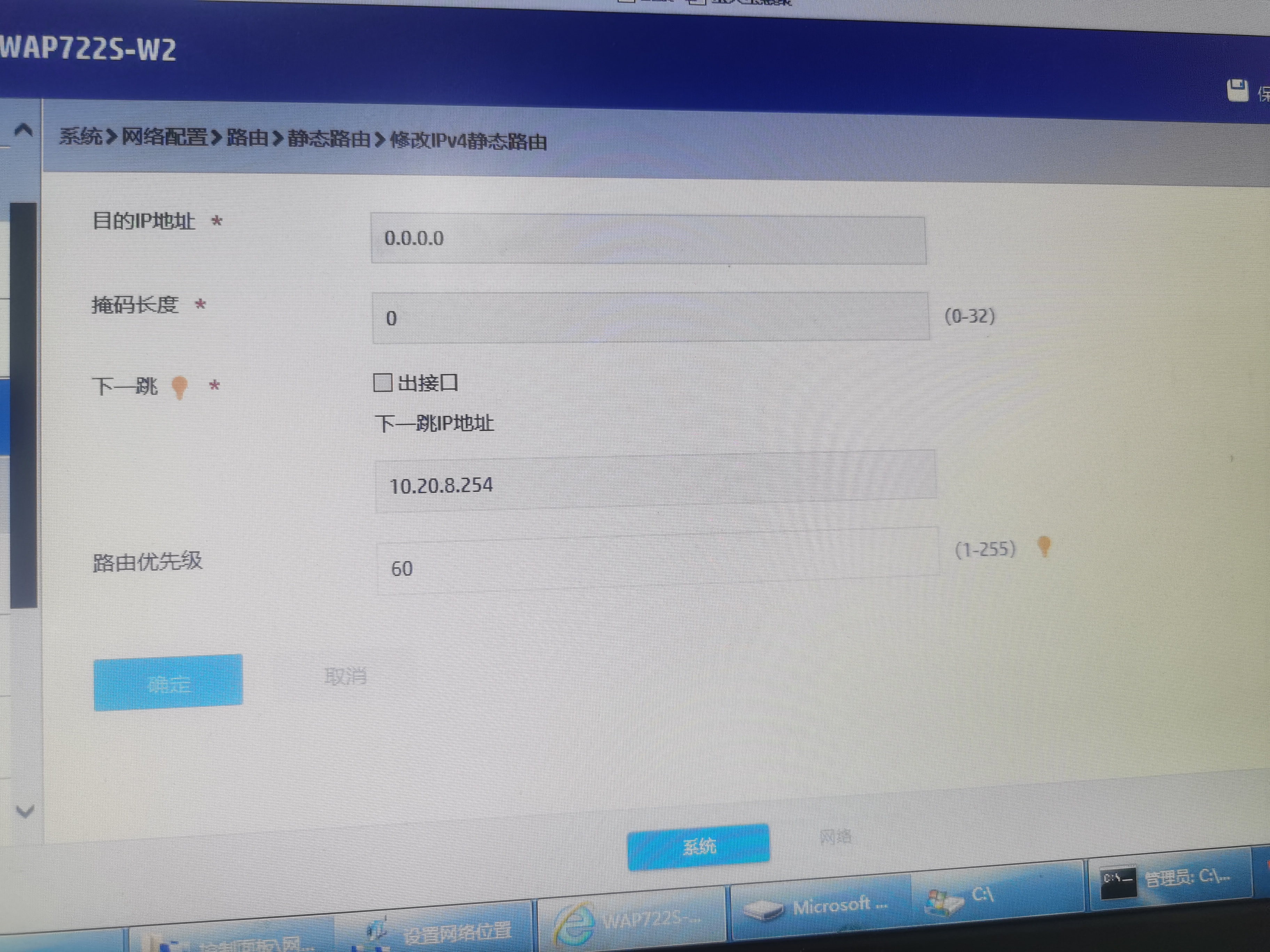

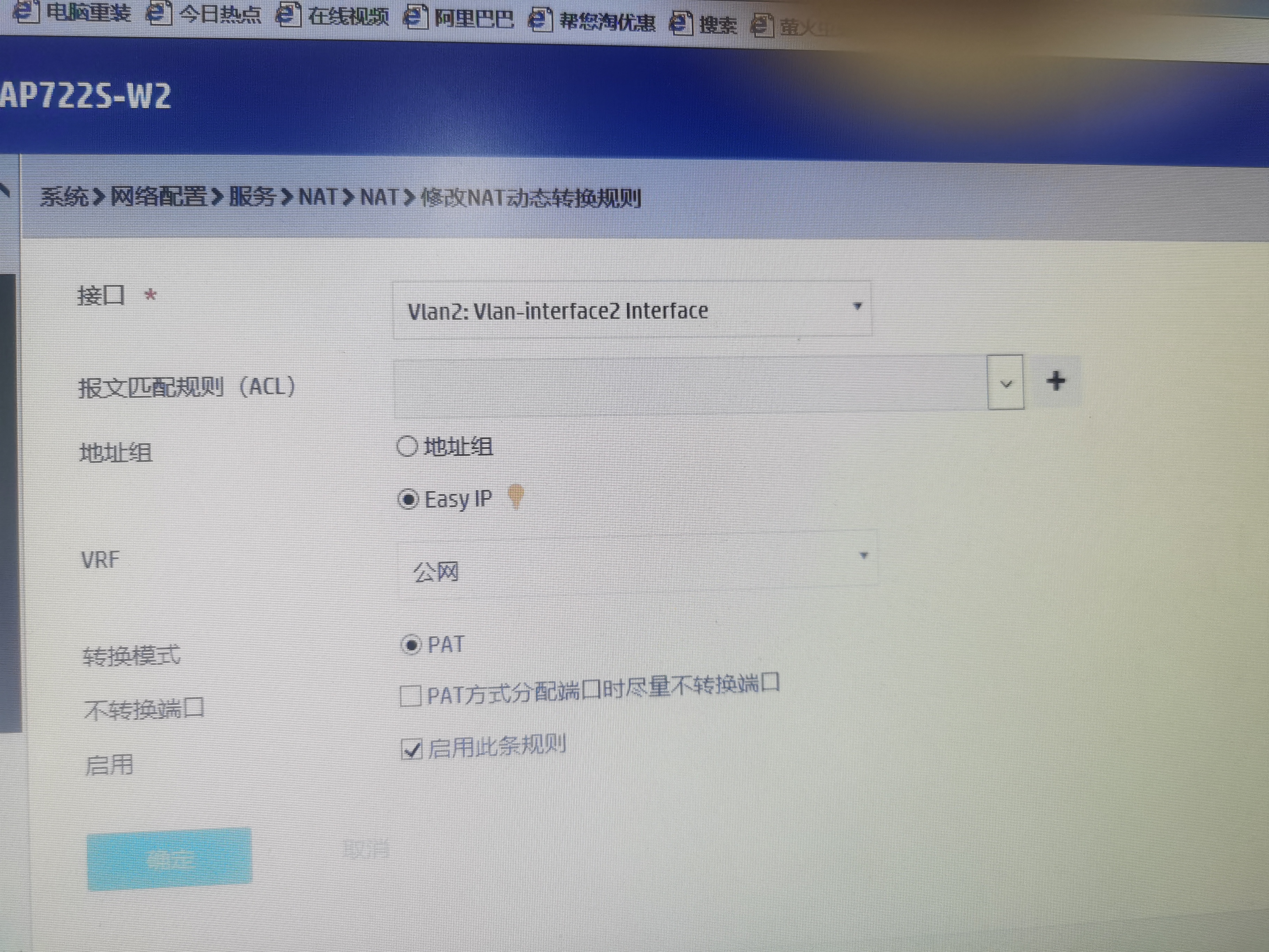

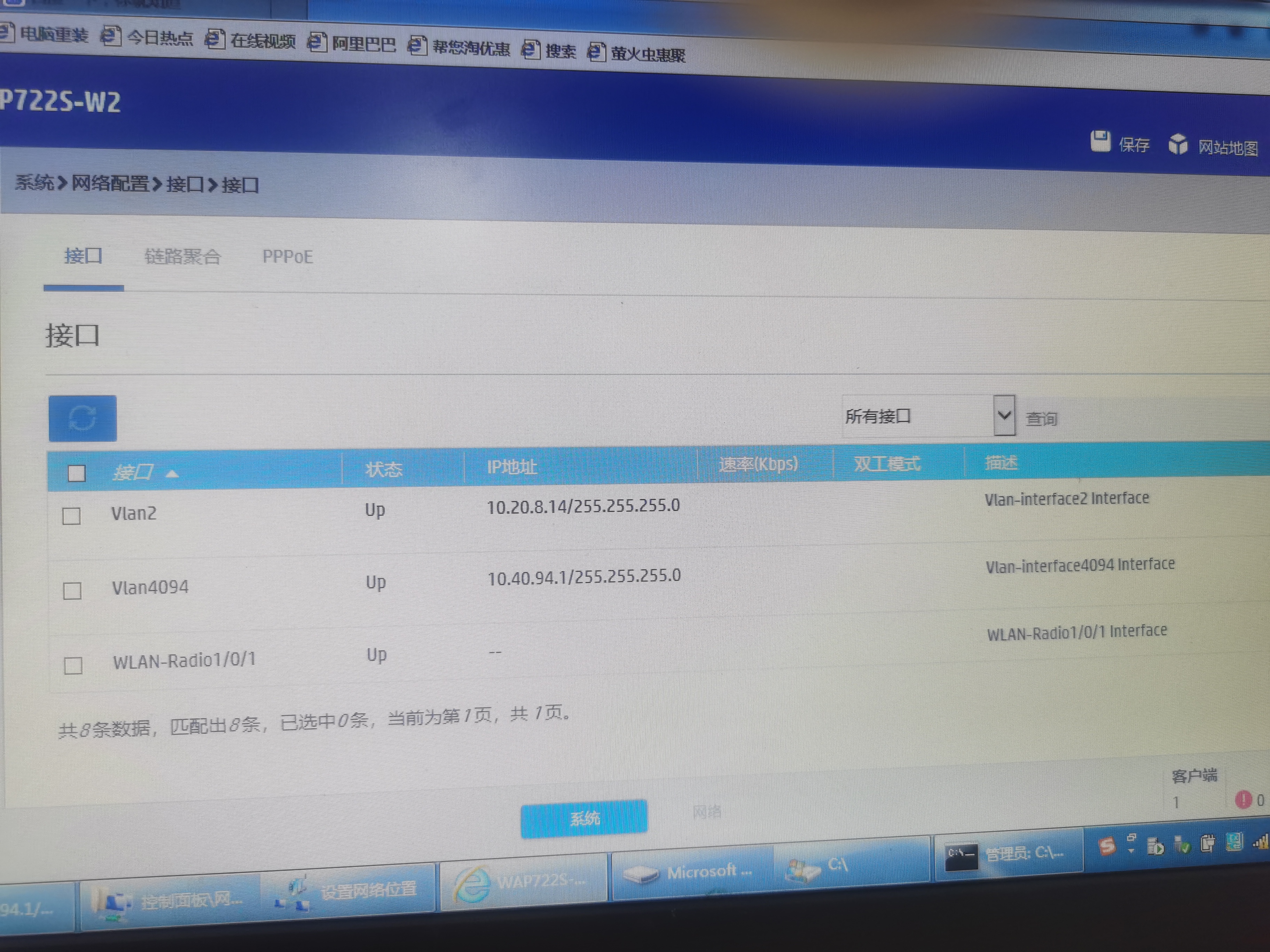

wap722S改成胖AP后做了路由和NAT转换,无法访问网络,网关10.20.8.254,ap地址10.20.8.14,wifi连接后能ping10.20.8.14,无法到达10.20.8.254以下是配置图片,麻烦懂的朋友指导下。
互联接口有没有划分到VLAN2
改成access,access vlan2
叫我靓仔 发表时间:2022-05-07 更多>>
10.20.8.14就是互联网接口啊,不是再vlan2里面嘛!
zhiliao_6oGQX6 发表时间:2022-05-07
VLAN2是虚接口,VLAN2所关联的物理接口
关联的物理接口就是ge1/0/1链路类型是trunk

AP能否跟8.254通,nat出去的需要保证你8.14可以跟下一跳可达。
粉丝:39人 关注:5人
ping 公网的DNS地址能通么?
粉丝:49人 关注:26人
你的AP的上联接口是untagged vlan2的,vlan2的数据流出去的时候,剥离掉标签,你看看是需要untagged还是tagged
那就去10.20.8.254看看是在什么样的接口配置的把,是不是上联交换机有问题等
山东郑凯 发表时间:2022-05-07 更多>>
目前选择的是untagged
那你可以改成tagged试一下
要注意尽可能的不要对环境造成影响
两个模式都试过了一样的还是无法到达下一条10.20.8.254
zhiliao_6oGQX6 知了小白
粉丝:0人 关注:3人
问题解决了,10.20.8.14这个地址被占用了导致无法和10.20.8.254通信,接口链路类型要选Access就行了,感谢各位朋友的解答,再次谢过上面解答的朋友。
实际trunk也是可以的,解决了就好
北京 发表时间:2022-05-07 更多>>
哈哈哈,还是得注意细节
实际trunk也是可以的,解决了就好
北京 发表时间:2022-05-07
