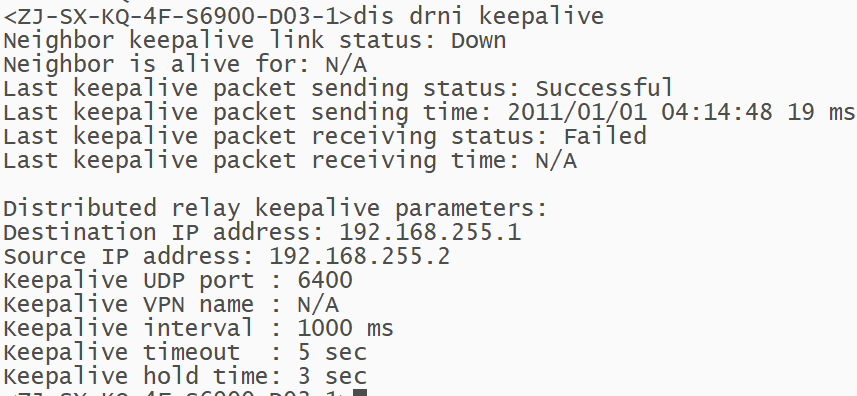

Neighbor keepalive link status状态down
状态为什么显示DOWN呀,该怎么排查

这个显示的是接收不到对方的keepalive报文导致的,还是得看具体的配置

interface Bridge-Aggregation2048 link-aggregation mode dynamic port drni intra-portal-port 1 # drni system-mac 98f1-8150-6ecf drni system-number 1 drni system-priority 10 drni keepalive ip destination 192.168.255.1 source 192.168.255.2 drni mad exclude interface Ten-GigabitEthernet1/0/48 # 这样配缺了什么嘛
Moora 发表时间:2022-05-07
你的keepalive的链路所对应的三层接口要配置上检测的IP地址,就好比G1/0/1接口时keepalive的链路接口,你可以把g1/0/1接口改为三层口,配置IP地址为192.168.255.2
山东郑凯 发表时间:2022-05-07
好的,感谢
