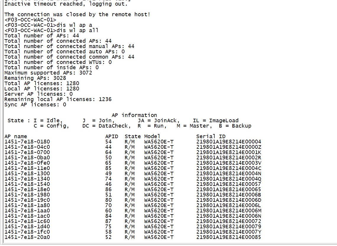

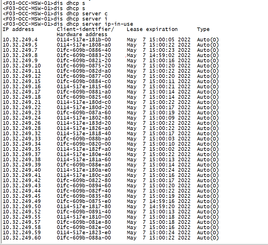

各位大佬,我在核心上能看到dhcp地址分配出去了,但是只有2台接入的AP注册到ac上,我检查了接入的配置,都一样,什么原因啊?

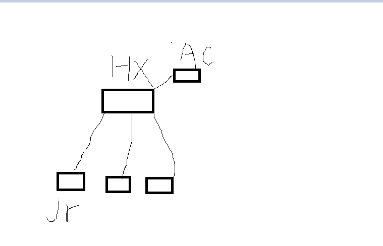

组网:

2台AP还是2台接入?你控制器上RM都是已经注册上去的
看邻居可以看到MAC,因为这是轨旁AP,没办法随时console进AP

有几百个AP,就只有44个能注册上去,接入的配置都一样
zhiliao_dtgBc7 发表时间:2022-05-07

核心上能看到地址分配出去了,但是在接入接AP端口下面看不到地址,这个的话会是什么原因导致的呢?
能看到MAC吗,接入看不到地址正常的,因为只有再网关才能看到ARP,接入交换机有没有异常日志,或者,你直接console进AP,看下AP的日志
