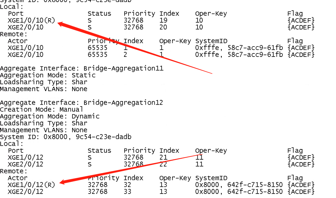

二层动态聚合接口后面的R代表什么意思
粉丝:49人 关注:26人
这个是指的参考端口
是的 ,默认32768
山东郑凯 发表时间:2022-05-07 更多>>
参考端口怎么理解
zhiliao_SEF6fz 发表时间:2022-05-07
聚合会选一个参考端口出来,来对比参与聚合的端口的操作key和参考端口的操作key以及第二类配置是否相同
就比如接口速率、接口双工模式都会参与操作key的计算
为什么有的参考端口在本地,有的在远端,远端的接口也是这个交换机的接口呀

动态聚合参考端口的选举要先判断哪一个设备的lacp 的system id小(system lacp优先级+system mac),小的设备上再选择参与聚合的lacp的端口id小的并(端口lacp优先级+端口id),并且第二类配置和聚合接口一致的就会成为参考端口

system lacp 这个如何查看
你看看截的图,里面有一个system id,0x8000转换为10进制就是32768,就是系统的lacp优先级
我这边建立的聚合有的system id 是0xfffe这个很多相同的,这个是设备自动生成的吗
你可以修改lacp的优先级,0xfffe就是65534,这点我也没弄明白为啥时0xfffe而不是0xffff
lacp的优先级是默认的32768吗
是的 ,默认32768
