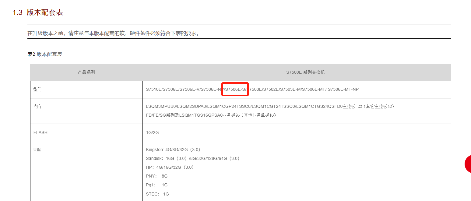

应该是comware v5。
官网的软件下载里,v5版本配套表有S7506E-S但v7版本的没有。
https://www.h3c.com/cn/Service/Document_Software/Software_Download/Switches/Catalog/H3C_S7500E/H3C_S7500E/?CHID=53919&v=612

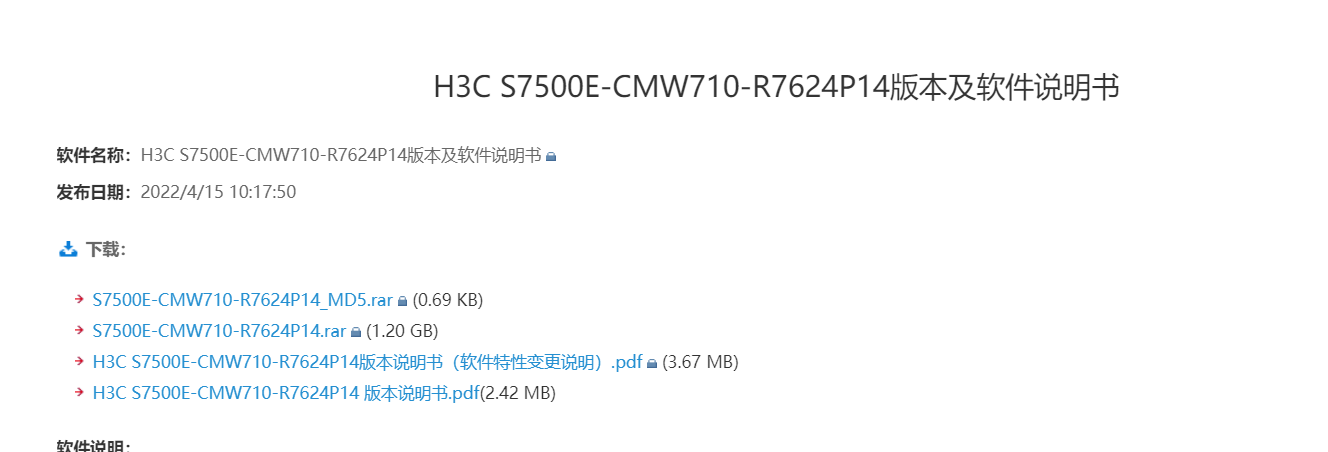

您好,操作系统都是华三自研的Comvare系统
根据采购时间和采购的设备不同,可能会导致版本不同,主要有两个版本V5和V7,有些设备的主控性能低不支持升级为V7,需要找原厂进行确认。
目前在官网中看到的最新的V7软件版本,是包含S7506E-S
