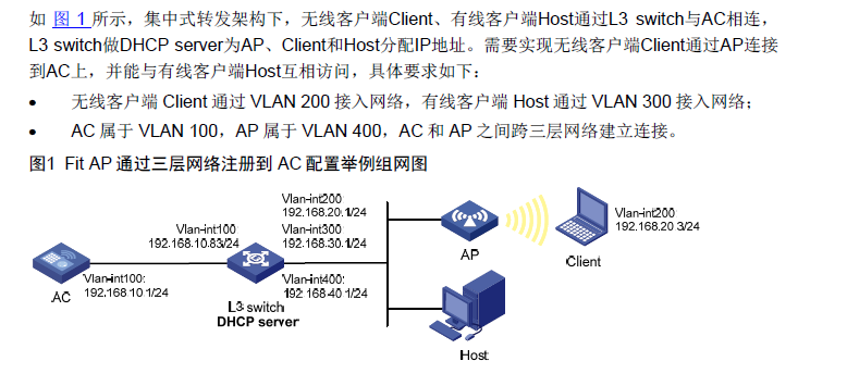

关于下面图中资料上配置又几个地方理解不了,请大神帮助理解一下;
1.AP与AC 通过VLAN100建立隧道,但是无线客户端client属于VLAN200,那么这个AP接受到无线客户端数据包标签是打上VLAN100的标签还是VLAN200的标签。或者说其中数据包的标签是如何变化的(从AP接受到数据,然后到三层交换机,再到AC控制器上,然后数据包返回到客户端)。
2.# 配置L3 switch 和AP 相连的接口GigabitEthernet1/0/2 为Trunk 类型,禁止VLAN 1 报文通过, 允许VLAN 400 和VLAN 100 通过,当前Trunk 口的PVID 为400。这个为什么要设置允许VLAN400和VLAN100通过,VLAN100是建立隧道,这个可以理解,但是VLAN400只是AP所属VLAN,设置让VLAN400通过干嘛?
3.可不可以将AP设置属于VLAN100,可以实现与图中实现的功能相同?
可能我问的问题比较奇怪,但是小弟以前没怎么接触过AC这一块,还望大神不吝赐教!留个QQ或微信,有网络问题可以请教一下!万分感谢

1、客户端数据包打上vlan200的标签;
2、意思是AP的管理vlan是vlan400,让AP本地发的注册报文打上vlan400的标签;
3、AP属于vlan100的话就把L3 switch 和AP相连的接口GigabitEthernet1/0/2 的PVID改成vlan100,AP和AC在一个网段和不在一个网段都可以。
AC通过CAPWAP协议与AP建立控制隧道和数据隧道,AC通过控制隧道对AP进行管理和监控,通过数据隧道转发客户端的数据报文
