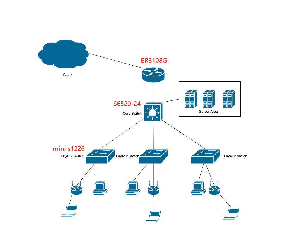

核心交换是:H3C S6520-24S-SI
三台二层交换机是:mini s1226 傻瓜型
server area是服务器,直连核心交换机。
想实现:
VLAN10:服务器使用,核心交换机的21-24号口,纯内网,192.168.1.0/24,禁止连接互联网。
VLAN20:办公电脑使用,三个二层交换机(mini s1226)下的设备。192.168.2.0/24,可以访问互联网和VLAN10。
VLAN30:其他设备,三个二层交换机(mini s1226)下的设备。192.168.200.0/24,只能访问互联网。
VLAN20:内部的办公电脑,通过mac地址绑定VLAN10。
VLAN30:接入设备默认分配到VLAN30
额外的问题:
VLAN20到VLAN10可以单向放通吗?VLAN10不可以访问VLAN20。
主要需求是VLAN20通过3389连接VLAN10的服务器。想禁止VLAN10服务器访问VLAN20的客户端。

在S6520上配置mac vlan加acl就行了。
分别在vlan 10 20 30调用不通的acl策略即可。

1、不允许服务器上网,你在ER3108G不配置回指到192.168.10.0网段的路由,这样服务器就上不去网了
2、创建高级ACL
acl advanced 3999
rule 0  permit   ip source 192.168.2.0 0.0.0.255 destination 192.168.10.0 0.0.0.255
rule 10  deny   ip
int vlan 10
 packet-filter 3999 inbound
packet-filter 3999 out
3、内部的办公电脑,通过mac地址绑定VLAN10。-----配置mac-vlan
4、连接vlan30 的电脑上交换机口配置vlan 30
5、不可以单向放通,因为数据通信都是双向的
单通你咨询一下另外两个大佬吧

这个也组网也太诡异了。
应该是做基于ip子网的vlan以及基于mac的vlan。
然后加上控制访问的acl。
然后你那个单通要用特殊的acl(带tcp的标识)。。。。。。
给你个配置指导链接吧,里面有配置举例,照抄就行:
1.基于ip子网的vlan以及基于mac的vlan
https://www.h3c.com/cn/d_202201/1540196_30005_0.htm
2.用acl做包过滤:
https://www.h3c.com/cn/d_202201/1540268_30005_0.htm#_Toc94216699
3.用acl实现tcp单通:
https://zhiliao.h3c.com/Theme/details/67893

二层交换机买成傻瓜了啊。。。也不知道该怎么办了。。 主要需求就是 服务器禁止外网连接。 手动确认过的办公电脑可以访问服务器和互联网。 其他设备只能访问互联网。
懒散的牛 发表时间:2022-05-07
回复懒散的牛:
答案改过了,加了一些链接。
奇怪的流量 发表时间:2022-05-07
大佬,acl实现tcp单通 他哪个3389 的应该怎么写呀
zhiliao_h907dg 发表时间:2022-05-07
rule 0 deny tcp source 192.168.10.0 0.0.0.255 source-port eq 3389 destination-port eq 3389 ack 0
照着第三个链接做,加个端口号。
