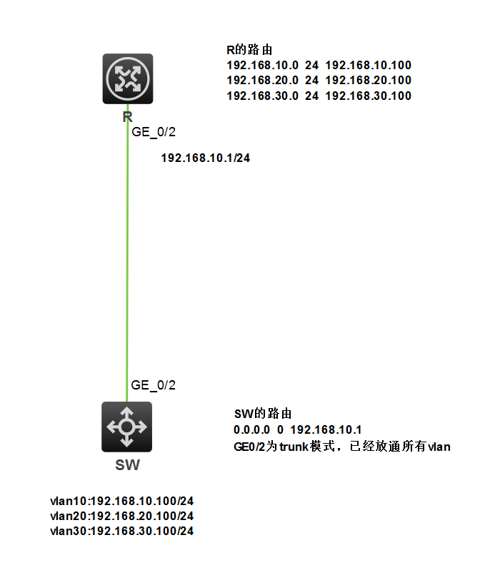

拓扑如图
大致配置在图中已经写出
为什么在WS中ping不到192.168.10.1?
但是在WS给vlan1配上地址,然后再对R接口和路由做相对应的改动,就能ping通R的接口地址
lemon 四段
SW的GE0/2接口pvid没改,缺省是vlan1,所以不通。
SW的GE0/2接口pvid接口改成vlan10就可以了,或者直接access vlan10也可以。
是不是需要把pvid改成10? 还有一个问题,如要我想把SW的GE0/2改成access vlan 10 的话,还需要做点什么配置才可以通?
