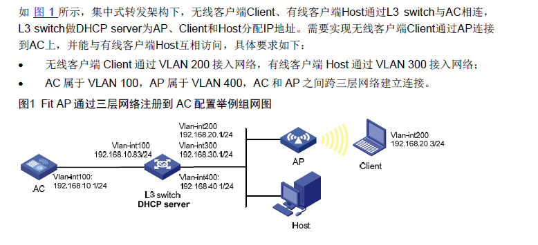

有几个不解的地方想请教一下
1.这个VLAN400,不太能理解,它与控制隧道有关系?能不能详细说一下这个VLAN400的作用,还有和AC有没有什么关系?
2.现在假设无线client想与host进行通信,数据包是不是这样传输的,首先AP接收到无线client数据包,然后通过隧道VLAN100直接送到AC上让AC进行处理,然后AC上VLAN200给数据包打上VLAN200的标签,再通过隧道传输给三层交换机,三层交换机通过VLAN200转到VLAN300,最后传送给host主机。从AP接收到无线client数据包是不是不经过三层交换机处理,只负责转发,只有传送回来的时候才处理。
lemon 四段
1、vlan400就是AP的管理vlan,没有什么特别的意思,跟AC没有关系,就是用来AP和AC通信用的;
2、无线客户端数据通过隧道到AC打上vlan200标签,三层转发到vlan300,从而发到有线客户端,反之亦然。
AP与AC不是通过隧道来通信的?
温暖或倒影45 发表时间:2018-08-19 更多>>
AP与AC不是通过隧道来通信的?
