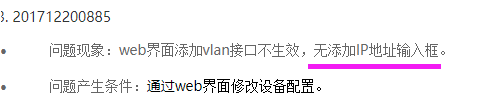

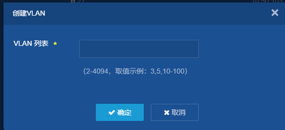

当前故障:web页面添加vlan不显示IP接口

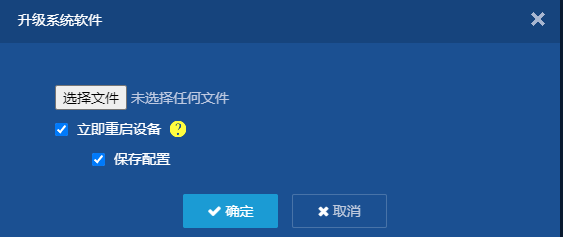

各位大佬,我想请问的是?web如何升级?

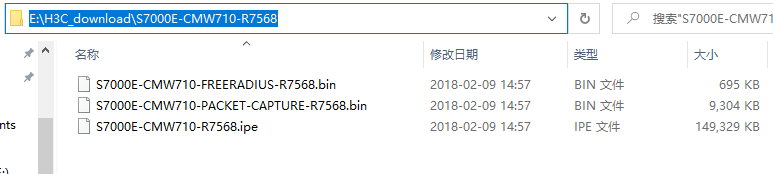

解压下来有者三个文件,都用通过web上传到交换机(S7003E)吗?
