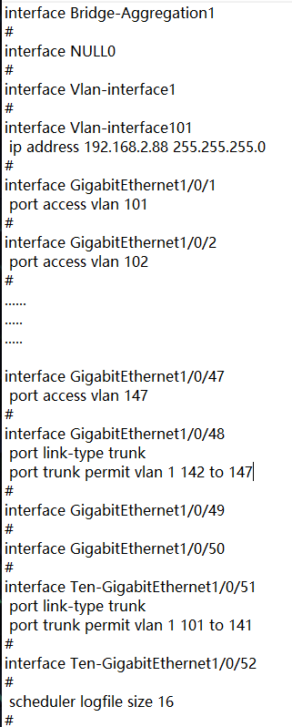

s5500v2 -48p-si 一台交换机划分两个trunk口 实现两台交换机的功能
2022-05-09提问
  • 1收藏,2630浏览
如此配置能否实现端口1-41汇聚到51口,端口42-47汇聚到48口?
 version 7.1.045, Release 3116

端口1-41汇聚到51口指的是从1-41进来的流量从51口转发出去吗
做宽带汇聚 1-41的宽带汇聚到51口,外接软路由拨号

聚合口没有加40几个接口的   trunk口想怎么划分都行

流量是根据不同vlan到对应vlan接口的。按你字面意思是可以这样做。但一般又没有这样的说法,说说你具体的需求是啥

划分vlan  你可以理解将交换机逻辑变成多个交换机了。你这样做已经可以实现了。但是感觉你还有别的需求。

需求是做宽带汇聚 1-41的宽带汇聚到51口,外接软路由拨号

你的意思是这个交换机上连两个软路由,对么

对的们就是想一个交换机做两个汇聚交换机使用

如果是的话你在48口和51口起三层地址。使用策略路由可以实现,也不用创建那么多的vlan了

但是你这么做也能实现,你需要在软路由上配置trunk 和对应的vlan

对,一个交换机接两台软路由
