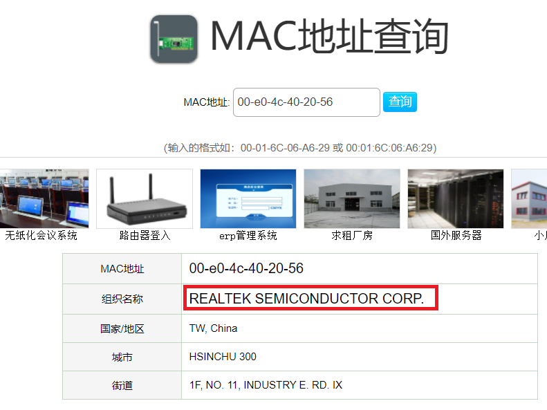

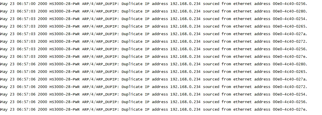

这是arp攻击吗
接入层交换机,使用这个交换机的电脑经常会断网  一会又好了

是不是有同型号交换机串联了,交换机默认开启0.234的地址了,这样可能冲突,把每个交换机管理地址修改一下就行
对的 是这样

地址冲突
0网段没有使用欸

地址冲突,存在一样的地址就会这样

现场是不是有摄像头,然后摄像头都带默认地址?
