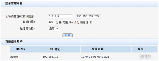

如图:LAN内设置管理PC的IP范围:由于看错原因,不小心填写了 255.255.0.0 -255.255.255.255 这个范围
并且应用了。
现在WEB无法访问管理登陆界面,请问如何解决。万谢!
管理登陆地址:192.168.1.254
