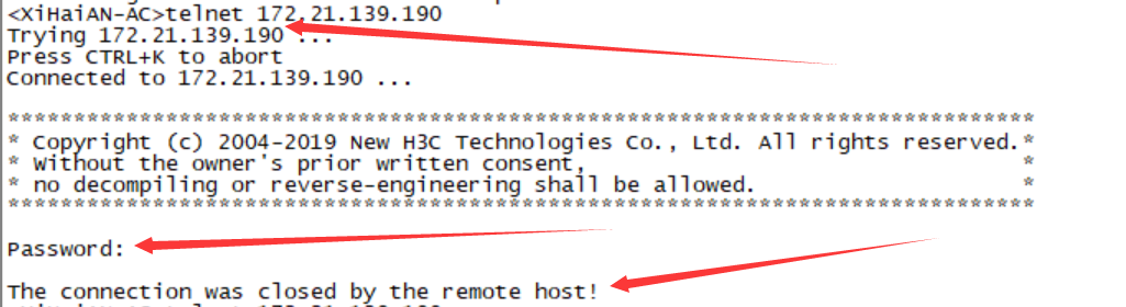

1.首先是V7版本的AC控制器,开启了ap的Telnet功能
通过telnet的方式登录ap,提示the connection was closed by the remote host  (密码是正确的)
不知道什么原因,AC上远程登录AP出现这个提示,不会是需要爬到杆子顶端用CONSOLE线开启telnet相关配置吧

你dis wl ap all add  排查一下5f-dong  的IP地址是不是172.21.139.190
我感觉是IP地址和你开启telnet 的不一致
您好,可能是中间链路过滤了23端口,也可能是设备配置不正确。配置方面参考如下检查一下:

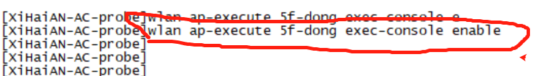

这个是在ap上用console线配置的,我的意思是在AC控制器上没有办法配置AP的功能,杆子太高,不敢爬上去。
可以用map下发试试

用的是什么型号的AP?
可以尝试下:
给AP通过map.txt文件下发配置修改vty用户权限:
[AP] line vty 0 4
[AP-line-vty0-4] user-role network-admin
