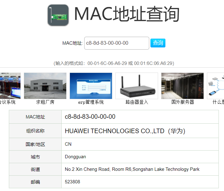

我看了你的其他提问,冲突的mac是c88d83打头的,应该是华为的设备。看一下现场的华为设备有没有设置同样的ip。
回复yueliang:
你百度根据mac地址查厂商就行,一大堆查询网站。
奇怪的流量 发表时间:2022-05-09 更多>>
你这个查询工具在哪里?厉害啊!

回复yueliang:
