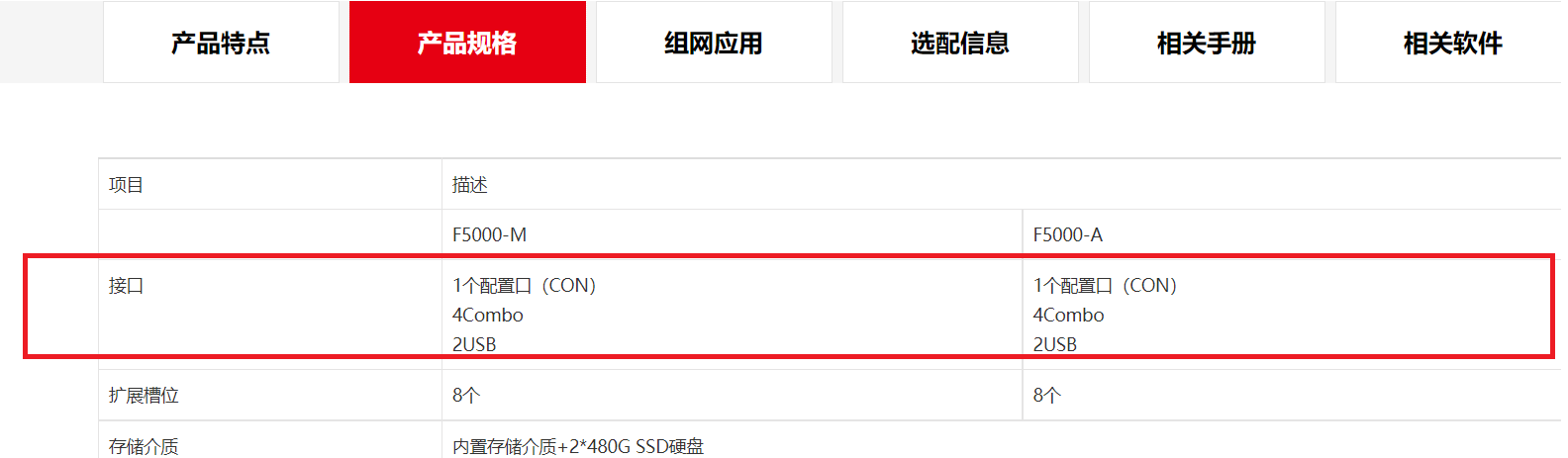

大佬,f5000-a如果想要像s6900交换机那样配置两个管理口分别用一个地址接带外管理应该怎么做呢

F5000-A好像没有专门的带外管理口吧。
在两台设备上分别找个三层网口上写地址,配置成mad的保留接口然后接管理设备吧。
