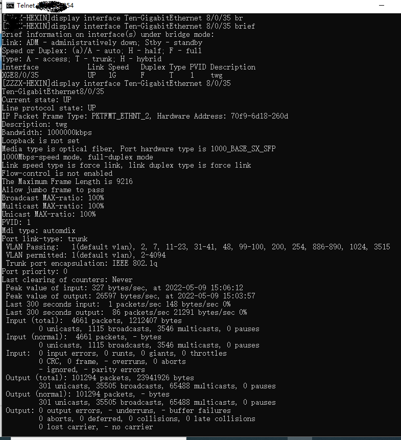

12510 的48口万兆SFP+业务板,插入HP的850nm千兆模块,橙色灯亮,通过绿色多模光纤跳线,同样光模块插入aruba2530的28SFP口。link灯绿色常亮,mode灯闪烁,网络不通,无法获取ip,指定ip也不通,28口也强制为1000双工,tagged和untagged都不行,求助

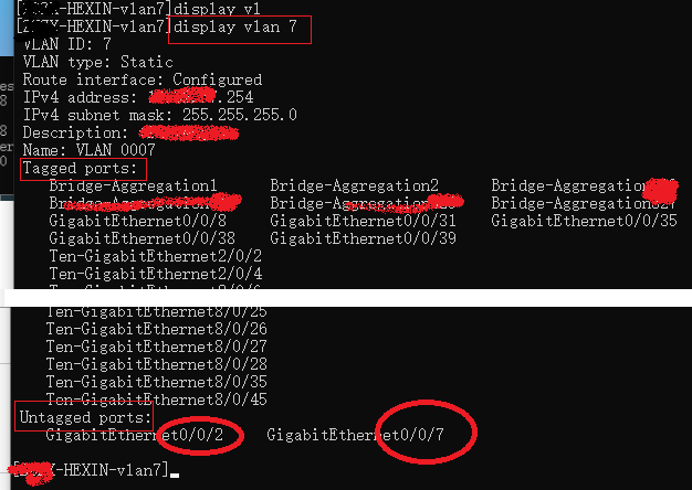

刚发现好像是vlan 7 的定义里面8/0/35是tagged,不在 untagged 里面
interface Ten-GigabitEthernet8/0/35
 port link-mode bridge
 description twg
 port link-type trunk
 port trunk permit vlan all
  speed 1000
 duplex full
dis mac addres看下你能否学到对端接口MAC地址
可以, -HEXIN-Ten-GigabitEthernet8/0/35]dis mac-address 8c85-****-24c0 1 Learned XGE8/0/35 Y 8c85-****-24c4 1 Learned XGE8/0/35 Y 98fc-****-1096 1 Learned XGE8/0/35 Y 在对端的2530里面sh mac 也可以看到28端口有8个MAC地址。所以链路应该是通的没问题。

这两个untagged的12510上面千兆电口是此前用光纤收发器连接该vlan的时候用的,目前也正常工作中,可以dhcp获取ip,是不是连接交换机的8/0/35口也需要同样操作?
解决了,还是2530 的设置问题 把1-27端口划入vlan 7,untaged,28端口划入vlan 7,tagged,好了。
