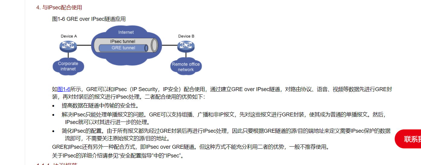

看指导手册是支持的
https://www.h3c.com/cn/d_202202/1555737_30005_0.htm
搜索以下 配合使用
发表时间:2022-05-10 更多>>
这个手册里面哪里有啊?链接里我没找到啊
zhiliao_u7b9wg 发表时间:2022-05-10
搜索以下 配合使用
发表时间:2022-05-10
