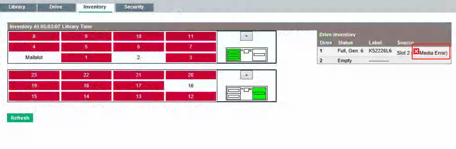

磁带转到drive1会卡住,然后退回,然后如果我直接拆除驱动器1,只用驱动器2会不会有影响?

你1号磁带驱动器里现在有磁带,带条不知道不知道是不是绕回了,直接取出来磁带可能受损。
现在就是BE里面看这个磁带库显示的都是无介质,然后手动操作一块磁带清点,然后就会出现这个,然后退回。之后进入到磁带机web界面里操作,还是一样的,所以现在不知道是不是驱动器1出现了问题。
