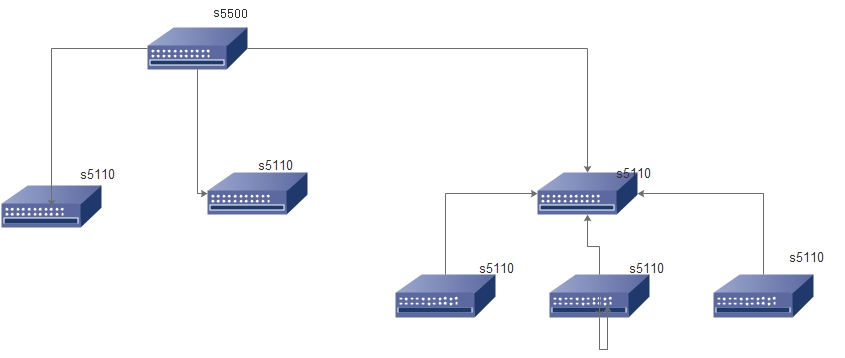

你好 问题是这样的 主干是S5500V2-WINET 下面连接多个S5110-52P的 在另外一个地方使用的四台S5110 其中三台5110通过trunk口上联到一台S5110上,连接到S5500V2的那台S5110的电脑是可以上网的 但连接到这个S5110上的下面三个S5110的端口上的电脑就不能上网了是缺少什么命令嘛?这4台S5110设置的都是一样的 开起来TELNET  划分 了VLAN 及做了静态路由 其他也没有设置什么。
S5500V2 的IP 10.0.0.1 255.255.255.0 版本是V7的下面的S5100是V5的

有组网图吗,尽量发一个组网图,这样看起来比较清晰一些
蔺志刚 知了小白
网络连接图 现在左面的设备连接的电脑都正常 就是后来加的右边的四个交换机的连接图中上面的那个交换机连接的电脑正常 下面的三台交换机连接的电脑获取不到IP地址
DHCP 服务器是那台S5500
蔺志刚 发表时间:2018-08-20 更多>>
如果是因为获取不到IP地址,那么就要看DHCP server服务器是哪个,我们设备上是否做了dhcp 中继,如果没有中继的话,由于到了设备的dhcp disvover报文是广播报文的,只要接口对应的vlan放通了,报文能到达服务器就行,目前需要确认到底报文是在哪一块丢了
时光记忆srp 发表时间:2018-08-20
DHCP 服务器是那台S5500
蔺志刚 发表时间:2018-08-20
