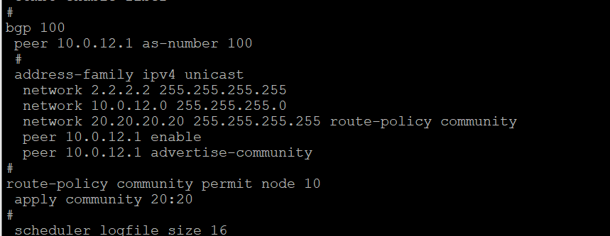

SW2配置

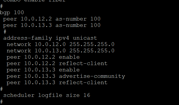

SW1配置

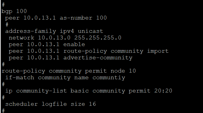

SW3配置

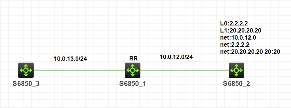

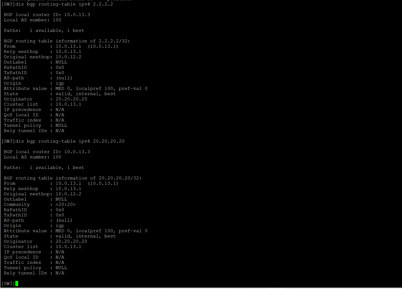

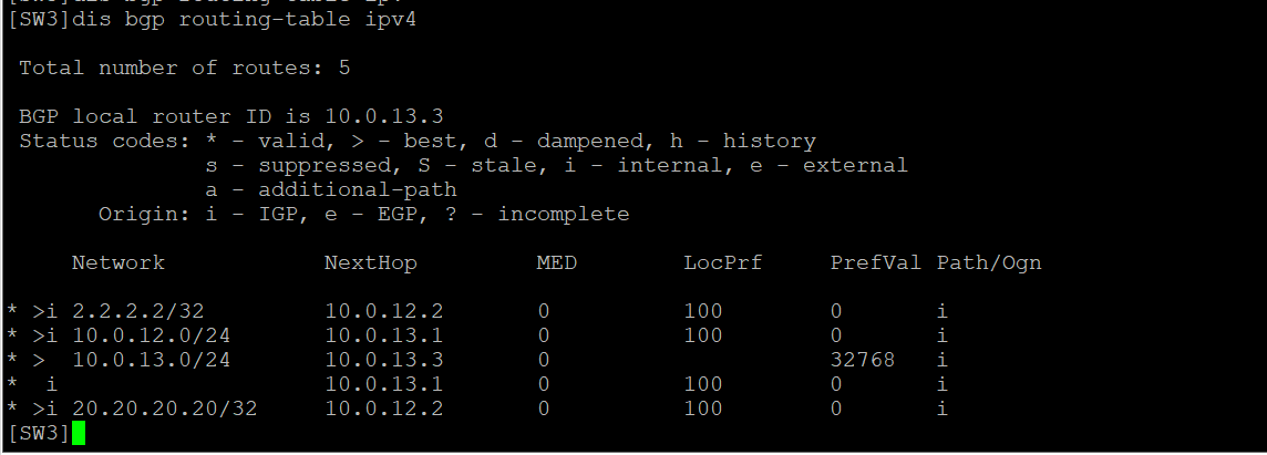

为什么我SW3还有2.2.2.2的路由?我路由策略只匹配了20.20.20.20的团体属性?哪里配置有问题吗

感觉需要加一个node deny吧
粉丝:2人 关注:1人
对比典配看一下是不是配置方向反了
