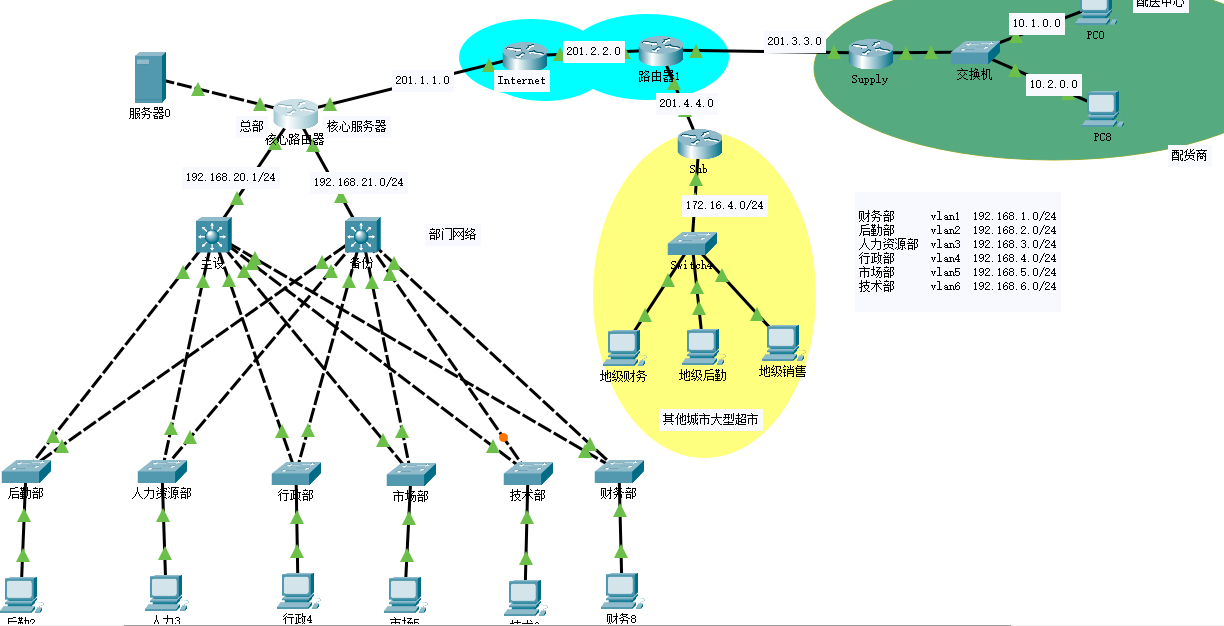

(IPSEC和NAT)配置完成后,路由器能ping通通私网,但私网之间不能ping通为什么啊
2022-05-10提问
  • 1收藏,2338浏览
核心路由器配置了两个IPSEC,一个通往Supply,一个通往Sub,配置完成后核心路由器能ping通Sub,无法ping通Supply,但核心路由器下的终端能ping通Supply,无法ping通Sub,为什么呢

感兴趣流不对,两个兴趣流综合下试试,一年多没接触网络了,有点忘了,但应该是这个原因
说话不准确,应该是核心出口IP和下面端口IP都加进兴趣流,你是两个ipsec分别只处理了其中一个,所以出现这个问题

看下两端dis ipsec sa两端的状态是否包含ping不通时的源目地址,即感兴趣流是否正确,以及设备出接口nat后面有没有拒绝感兴趣流,最好参照典配对比下配置
https://www.h3c.com/cn/d_202204/1590374_30005_0.htm
一个设备可以和多台设备建立点多多点的VPN,但是要配置野蛮模式,可以参考上面链接里面的野蛮模式来配置

请问一个路由器是不是不能配置两个IPSec通道,我的问题好像出在这

在核心路由器上ping使用的源地址是出接口的源地址,在终端上ping是源地址是终端的地址。
