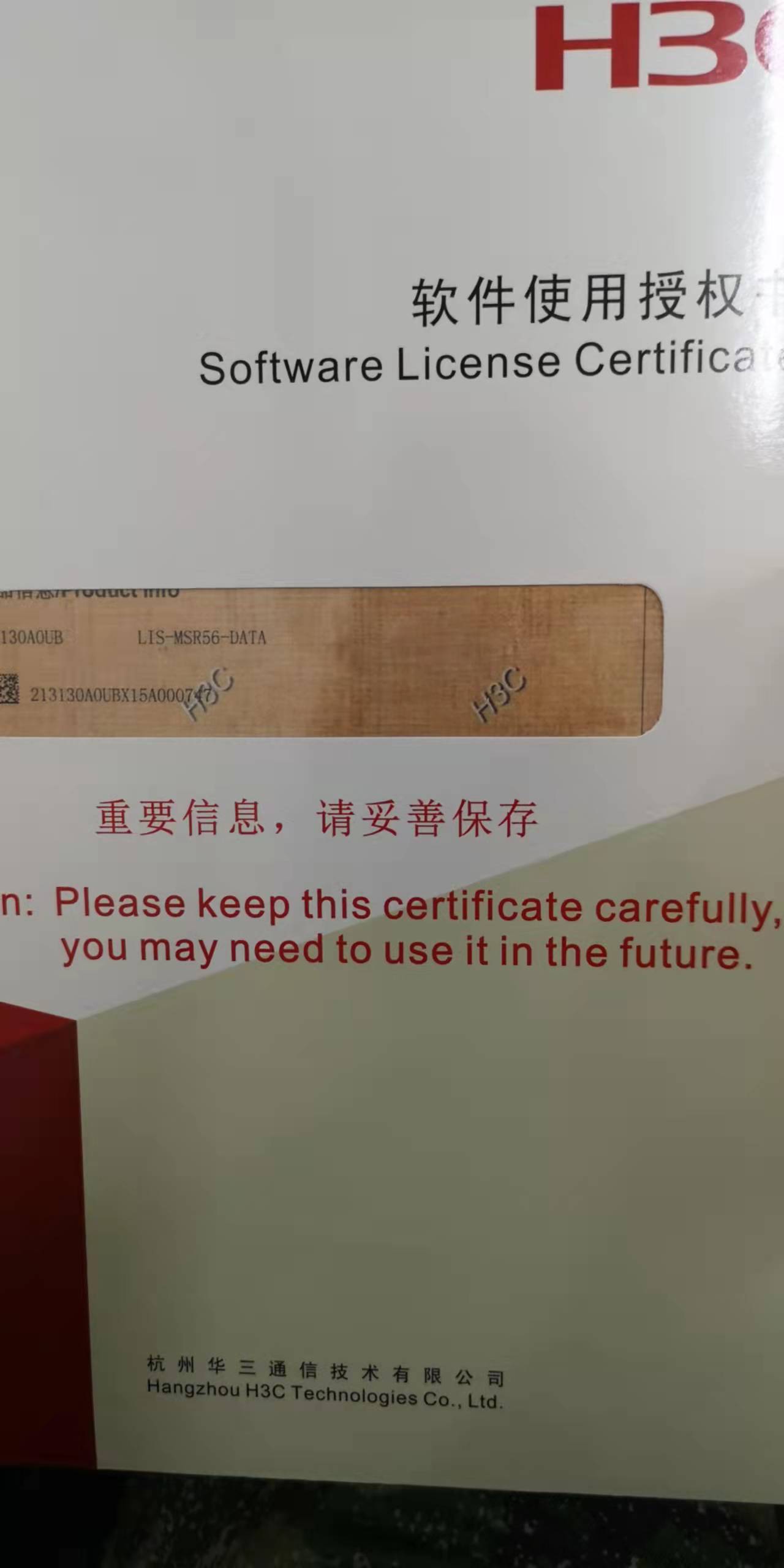

下面那个图是授权吗?
zhiliao_Ty7Aa 发表时间:2022-05-11
是的
IT钟点工 发表时间:2022-05-11

这个是MPLS授权吗?
