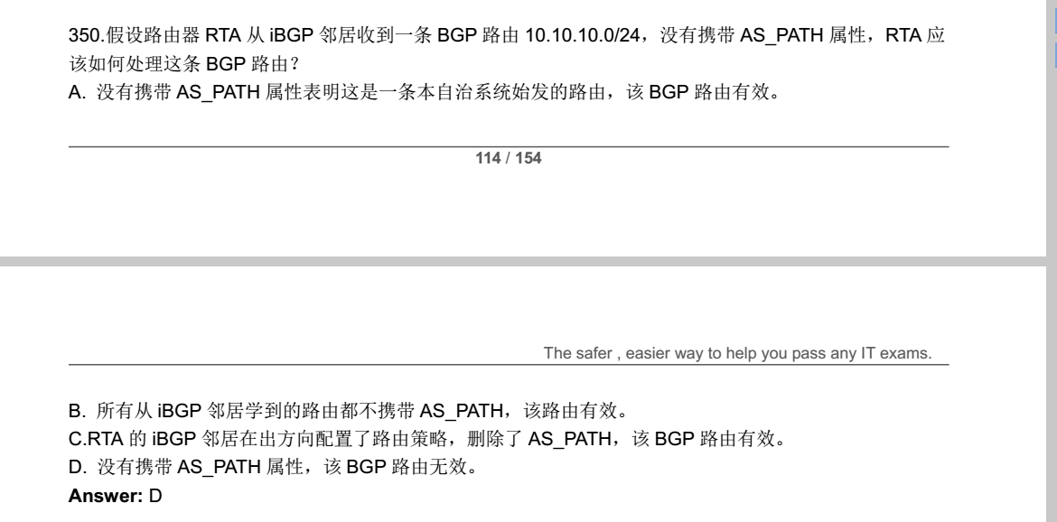

题目
2018-08-20提问
  • 1收藏,2294浏览
abc123 一段
粉丝:0人 关注:2人

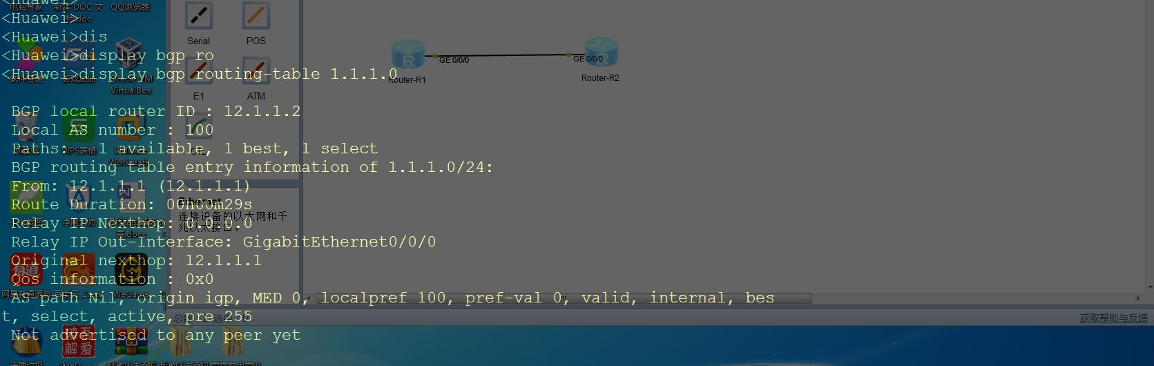

我认为本地始发的BGP路由不携带AS_PATH信息啊,我做了实验,其中AS_PATH貌似就是没有啊,那题目咋么说不携带AS_PATH会无效呢?
粉丝:9人 关注:3人
..已经忘光了
这个题目应该是在考察公认必遵属性吧,as path为null和不携带as path是有区别的。
