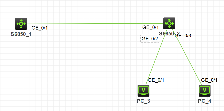

组网图,两边跑BGP,SW1是as100,SW2是ASW200,现在SW2有三个地址L10:10.10.10.10/32 L11:11.11.11.11/32 L12:12.12.12.12/24

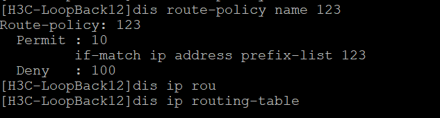

现在在SW2配置前缀列表匹配主机路由32位的

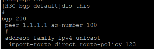

在SW2引入直连路由匹配路由策略

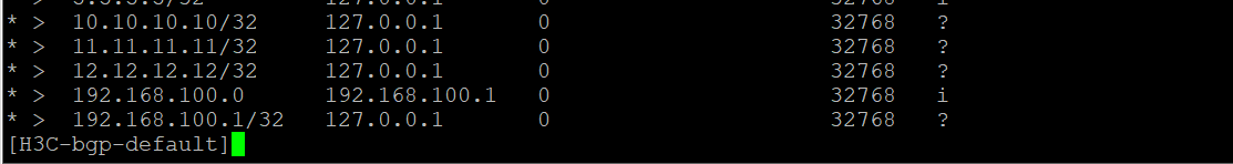

查询SW2路由表,BGP路由表

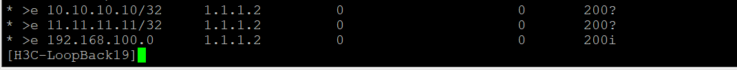

查询SW1BGP路由表

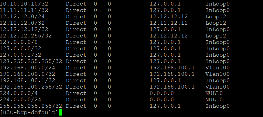

问题一:为什么在SW2的l12接口配置了12.12.12.12/24的地址,路由表会出现32位的路由

问题一,你的前缀列表配置发下
题二,SW1上是不是存在更优的路由

oute-policy 123 permit node 10 if-match ip address prefix-list 123 # route-policy 123 deny node 100 # ip prefix-list 123 index 10 permit 0.0.0.0 0 greater-equal 32 #

1.关于你的问题一,这是正常的,你找一个物理口做一个24位的IP地址,你会发现会同步生成三条路由,一条是该接口的32位的主机路由,出接口是inloop,代表是交给本机内层处理的,一条是该网段的网段路由,掩码是你配置的掩码,出接口就是对应的接口,一条是32位的广播地址的路由,出接口也是G0/0,所以你的loopback接口是12.12.12.12/24,也是这样
2.关于你的问题二,在这种情况下,你引入的直连,没问题,但是实际发送的并不是32位的路由而是你的12.12.12.0/24的路由,毕竟真实的路由是12.12.12.0/24而不是12.12.12.12/32(这条路由只能用于对收到目的地址是12.12.12.12的时候使用),所以SW2会发送的是12.12.12.0/24,但是你的SW2上并没有把12.12.12.0/24的路由引入,而只是引入了一条不可以用于正常转发的12.12.12.12/32的路由下一跳是inloop

大佬关于第一个问题,配置一条12.12.12.12/24,路由表会同步生成四条路由,根据您上面的解释,剩下两条路由是12.12.12.0/32 12.12.12.255/32.,其中一条根据您所说的是广播地址路由,那另一条是?
